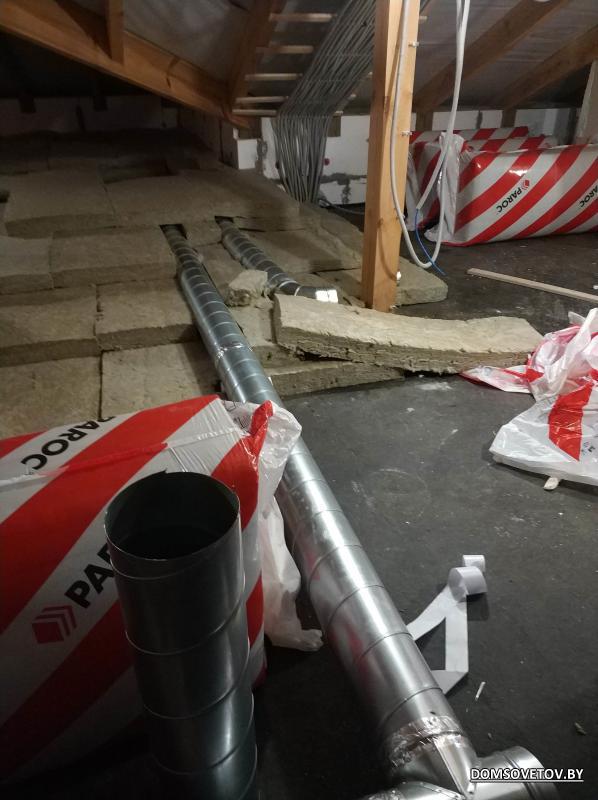

Сообщение от Makapoh (Сообщение 316165)
себе делал бичвариант - пластик какой-то, тот который не поддерживает горение. но крошится.
вот видно вдалеке освещение на чердак поднимается в этих гофрах. в них же и разведено освещение самого чердака и подшивы.
http://www.domsovetov.by/imagehostin...3289f41438.jpg
Вот так делать нормы запрещают, хотя, я сам думаю, как бы это обойти, не хочу никаких труб. трубы это пол беды, они еще должны заходить в металлические герметичные распредкоробки, которые хрен найдёшь.
