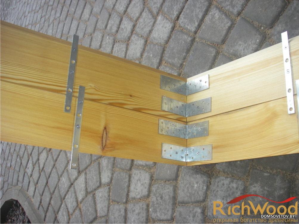

Хочу сделать венфасад из планкена, он же будет заходить и на откосы, и если сделать 30мм ваты +20 планкен, рама полностью перекроется - некрасиво. Перерыл интернет, так и не нашел рабочую схему этого узла.
тоже такой вопрос стоит. Планкен, вроде, тоньше, буду делать на откосах его внакладку на утеплитель, направляйки втапливать. На этих откосах (у меня планкен не везде и только с одной стороны окон) утеплитель заводить на окно меньше, чем на обычных без планкена, если чуть больше будет залезать чем на остальных, ничего страшного. Так подобрал окна и планкен, чтобы он попадал только на глухари, для того чтобы сетки еще стали.
jsv 13.04.2017 21:02
@Юра Добриденев, натолкнули на мысль!! Стандартный планкен из термодревесины 20-22мм, но строгануть можно на откосы потоньше, например 10мм и собрать угол с помощью мет. уголков как на фото, или одним цельным щитом скрутив используя перфорированную полосу. Потом смонтировать целиком собранный откос. Только какой минимальный напуск утепления делать?http://www.domsovetov.by/imagehostin...fba9085edf.jpg
Юра Добриденев 13.04.2017 21:30
Ну, 20мм получается можно делать утеплитель, остальное планкен.
