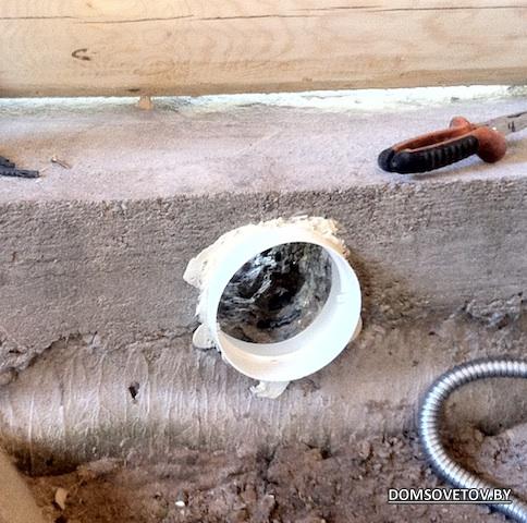

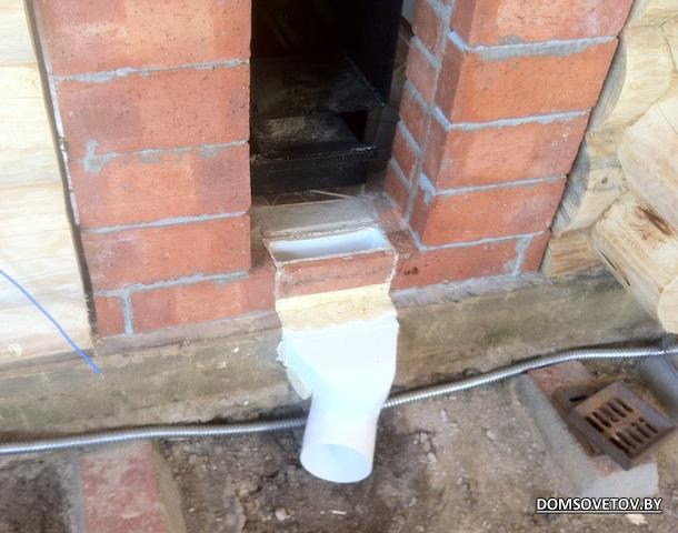

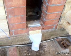

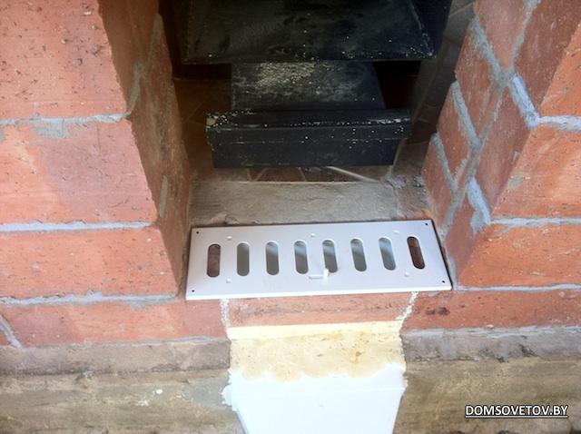

делал подвод наружного воздуха для печи в бане.
гофра 125мм, обёрнутая в вспененный полиэтилен, под утеплённым деревянным полом.
опыта эксплуатации пока мало, позже отпишусь стоит ли овчинка выделки.
http://www.domsovetov.by/imagehostin...eb8f55078a.jpghttp://www.domsovetov.by/imagehostin...eb90d4effc.jpghttp://www.domsovetov.by/imagehostin...eb91d81440.jpg
GIM 28.10.2013 23:36
JTV, А что стали выпускать банные печи с подводом воздуха с улицы? И какой у неё принцип работы?
sergN 28.10.2013 23:45
я так понимаю это подвод воздуха в зону засоса в поддувало.нет?
JTV 29.10.2013 00:01
так точно
GIM 29.10.2013 00:07
Сообщение от JTV (Сообщение 162021)
так точно
И как Вы будете дозировать эту подачу? не боитесь выстудить баньку?
JTV 29.10.2013 00:15
печкой.
внешний воздух идёт только в печь. все остальные проёмы закрыты.
сколько поддувало откроешь, столько и засосёт.
GIM 29.10.2013 00:23
Сообщение от JTV (Сообщение 162023)
печкой.
Если воздух непосредственно не подсоединён к печке а выведен в зону печки(возле) то процесс думаю будет немного отличаться от того что описываете Вы
JTV 29.10.2013 00:35
на этих фото не всё завершено.
у печи ещё есть лицевая часть, короб с дверкой.
сзади всё закрыто и утеплено. спереди установлена специальная крышка.
воздух идёт только в поддувало печки.
сделаю свежие фото при случае. пока поверьте на слово.
GIM 29.10.2013 01:01
JTV, Верю,поэтому и задал вопросы в первом посту
misha 29.10.2013 10:32
Я просто сделал подачу воздуха через стенку в комнату отдыха. Перекрываются в ручную.
