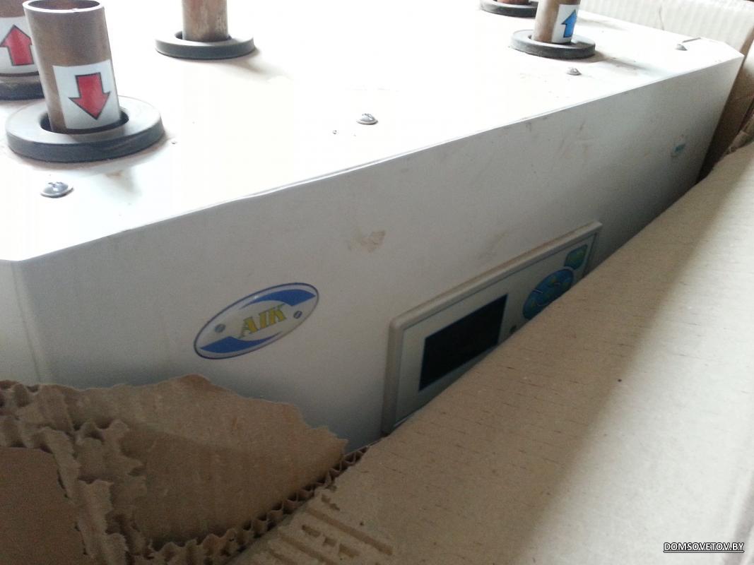

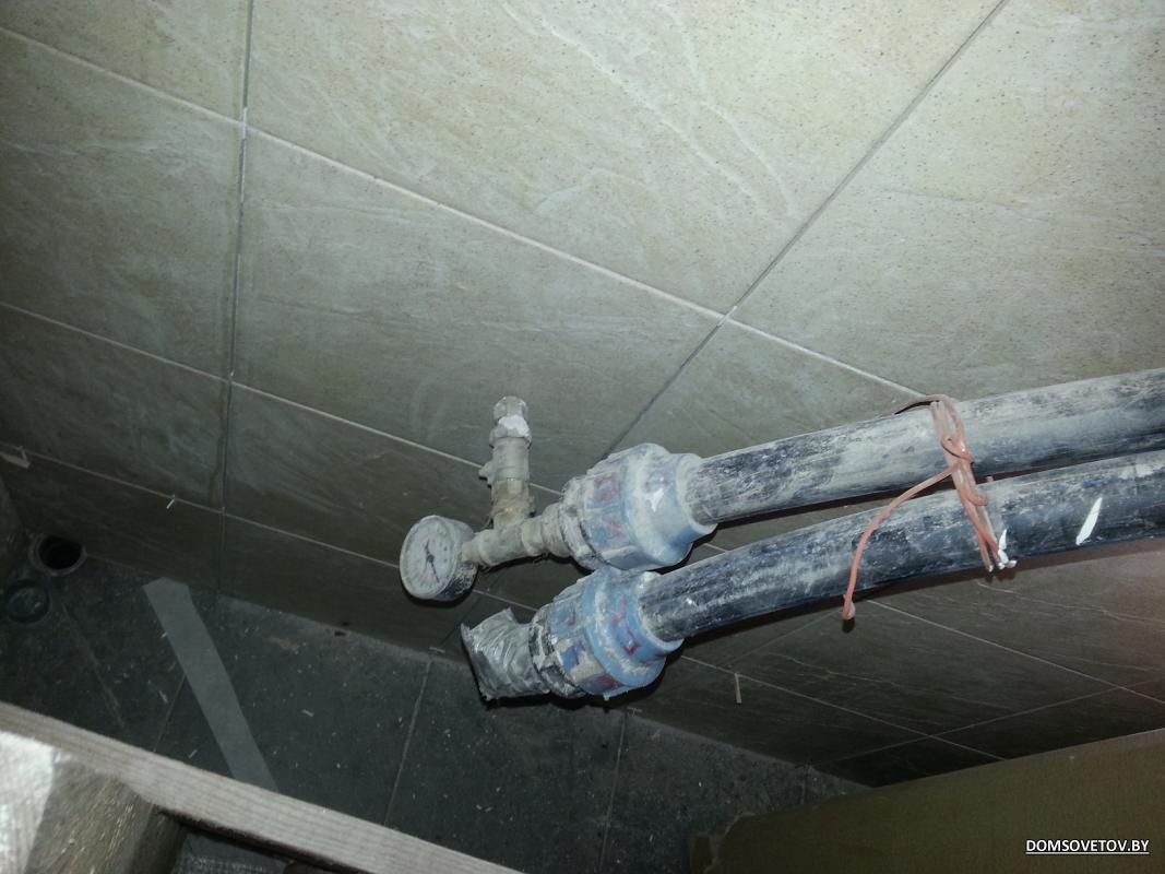

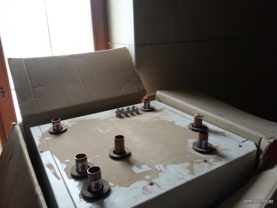

Я сегодня начал котельную с Т.Н., отопление + холод. Доводчиком будет электрокотел, резервным Т.Т.
Система дома Т.П. и стены.http://www.domsovetov.by/imagehostin...f86872f65c.jpghttp://www.domsovetov.by/imagehostin...f868f97a38.jpghttp://www.domsovetov.by/imagehostin...f869a9b0d4.jpg

Сергей 31,
лично мне интересно только на каком этапе было принято решение. и какая реализация контура земляного.

Сергей 31 04.12.2014 10:54
Сообщение от sergN (Сообщение 207893)
Сергей 31,
На счет этапов не знаю, я делаю котельную.
6 скважин по 65 метров каждая.
