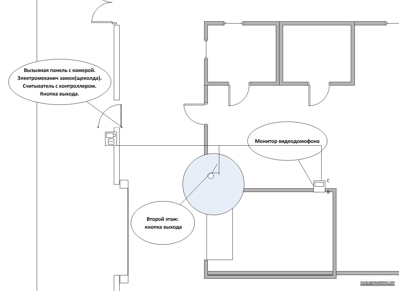

Видеодомофон на калитку.
Вложений: 1
Нужен совет специалистов.
Настало время установить видеодомофон. Знакомых специалистов в этой области нет, есть только общего плана спецы, которые помогут смонтировать. Вот такой планчик набросал:
http://www.domsovetov.by/imagehostin...c3798233e8.jpg
Нашел в Китае вот такую штуку:
http://www.domsovetov.by/imagehostin...c361eecb69.jpg
по цене она меньше чем все , что продается у нас. Описания соответственно нет, может кто сталкивался с такими?
По кнопкам тоже проблем у меня не будет думаю.
Интересует остальное, считыватель с контроллером и замок. Посоветуйте по этим вещам пожалуйста.
AndreyZvorygin 03.06.2013 18:48
Dimbes, ссылку дайте посмотреть.
sergN 03.06.2013 22:13
интерес представляет интеграция домофона в сеть с вызовом на мобильный телефон.
(имитация присутствия... ).
есть мысли?
AndreyZvorygin 03.06.2013 22:26
Сообщение от sergN (Сообщение 145633)
есть мысли?
Я знаю, что с мини-атс легко кооперируется люди дект-трубки для упраывления используют.
Думаю, что если не на прямую, то через мини-атс можно и с сотовым связать.
