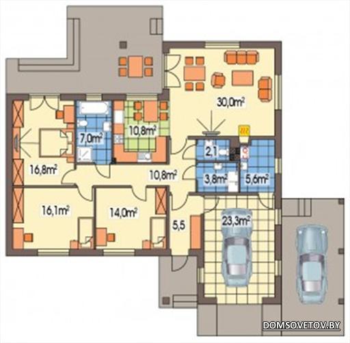

http://www.domsovetov.by/imagehostin...6b2a786689.jpg
sergN 28.01.2013 21:33
как бы нормально..
гардеробчик бы.
Семиход 29.01.2013 02:03
Почему-то возникла ассоциация с 4-хкомнатной панелькой :)
Коридор не шире метра. Очень мало места для "складских" площадей - шкафов/гардеробов.
Проверьте положение на участке - габариты минимум около 15-16 х 17-18..
Крыша мутная какая-то, да и городить ее как-то хитро придется - где-то выше, где-то ниже...
Сомнительный функционал терассы.
В целом - норм.
Zlatka 29.01.2013 11:58
Если от террасы кусочек прирезать к кухне( тот, где стол стоит), то и кухня станет посвободнее, можно нормальную обеденную зону сделать и со стороны коридора гардеробку всунуть
Семиход 29.01.2013 12:29
Сообщение от Zlatka (Сообщение 123451)
Выход на террасу - козырь. Не стоит его лишаться ;)
Zlatka 29.01.2013 12:54
А убирать его никто и не предлагает, можно добавить к ней тот угол, который сейчас отрезан
