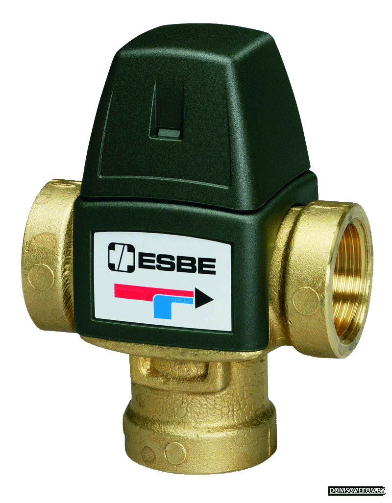

Славка 10.02.2013 21:53
magari, а где ты там собиралась штробить, если блокхаусом зашито?
Смеситель типа под "псевдобиде" стоит? И это после всех слов в адрес биде увидеть... :)))
Горячую воду берёшь от трубы этого смесителя, термостат прячешь за бачком, там же соединяешь с холодной и всё. Подогретая вода у тебя в унитазе.
