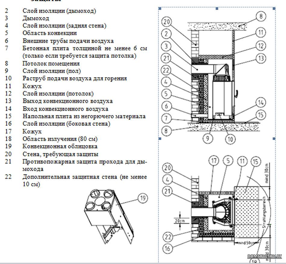

Миша, топку покупал в сафткаре, астрофлам 65х51.
По месту расположения топки. Она находится на внешней стене дома - дымоход из полнотелого кирпича, идущий во внешней стене. Перекрытия монолитные. Место расположения топки как на картинке манула - кирпич идет буквой "Г" (у меня пости буква "П", только одна "ножка" в половину длины)
Картинка из мануала по монтажу.
1. Потолок теплоизолированный идет почти сразу над топкой.
2. В верхней камере вентиляционные решетки не устанавливаются.
3. Согласно инструкции входная площадь вентиляционной решетки должна быть 700кв.см. и выходня такая же. Т.е. это 400х180 :)
4. Толщина задней и боковой стенок 90мм, пола - 60мм, потолка 80мм, защитной (я так понимаю передней) стены 100мм (формулировка из мануала - Характеристики противопожарной защиты и теплоизоляции (изоляция – минеральная вата, согласно AGI-Q 132, размеры – в мм))
http://www.domsovetov.by/imagehostin...8071666132.jpg
Если даже использовать по два листа paroc, то стоимость за м.кв. будет все равно в 2 раза дешевле. Хотя плюс профиля и гипсокартон.
Всего получается 6.72м.кв. - разница в 200долларов где-то между суперизолом и пароком.
В случае суперизола ставить топку прямо на него, уложил лист суперизола на пол? На полу стяжка 5-6см, под ней пеноплекс.

Ну вот, оказывается совсем не 35мм) Что касается минваты и таких из нее слоев, то обусловлено это следующим.
Дело в том, что в отличии от Франции в Германии, Австриии или Норвегии, люди камины топят часто и подолгу. И разработчики таких топок прекрасно осведомлены о качестве и надежности различных материалов используемых для изоляции. В отличии от наших "спецов" там априори считается, что изоляция должна работать не на пределе своих возможностей, а с многократным запасом. В случае с минватой, несколько слоев гарантирует, что когда рано или поздно(а это обязательно произойдет) разрушится первый защитный слой, так как алюминиевый скотч применяемый для склейки швов выдерживает только 150гр и стыки начнут расходиться и при этом пылить в разносимый в помещение конвекционный воздух частицы минваты(клеевая составляющая минваты разрушается уже при 80гр) то второй слой(шов которого скрыт, потому что сдвинут под первый пласт) создаст защиту от возгорания. Там далеко не глупые люди, хотя честно, я не знаю, кто там еще, сейчас использует минвату при постройки каминов.
Мало того, вы ее добротно в определенных местах все равно не проклеете из-за ограниченного доступа, а значит эти места разойдутся самые первые. Жаль, что Славка экономит на трафике, когда у всех уже почти стоит безлимит, но на выложенных мною фотографиях, ярчайший пример последствий изоляции минватой.
Теперь по схеме.
Нельзя рисунок понимать буквально, фальшпотолок не обязательно должен быть над топкой, есть для этого нормы, обычно 40см до потолка внутри камеры. Декомпрессионные решетки если не сэндвич дымоход и не проходят через декомпрессионную камеру воздушные каналы, можно и не делать, но мы стараемся их делать всегда, дабы снять всякие напряжения и перестраховаться.
Под топку Супер изол класть смысла нет, так как там температуры нет. Если там пол негорючий, то можно оставить так, если с деревянным покрытием, то металического листа достаточно.
Для экономии, достаточно из Супер изола сделать только изолированную камеру внутри облицовки, а уже саму оболочку из газобетона или гипсокартона и т.д на которую уже температуры не будут распространяться.
Заднюю стенку в вашем варианте изолировать обязательно. Да и вообще по хорошему, ее нужно изолировать в любом варианте.

wilson 19.03.2013 12:19
Суперизола 30мм толщиной хватит для всех сторон облицовки или где-то надо использовать два слоя?
Если дом из негорючих материалов то хватит, если деревянный то на заднюю стенку дополнительный пирог, но это не Ваш случай.
