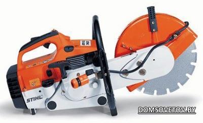

Ну вот и обломались у меня все варианты с гидромолотом. Буду колбасить врукопашную. Вопрос колективному разуму: для "прорубания" прохода, например, в пол метра шириной в ленте как удобнее будет надрезы делать ? Я представляю что нужно прорезать две широких штробы. Достаточно широких чтоб после выбивания такой штробы бензорезом можно было пропилить ещё глубже. Как кто думает ?
Славка 19.07.2013 19:48
Штробы пропиливаются на расстоянии около 10 см. С двух сторон. Потом выбиваются и опять прорезаются внутри, уже получится между ними около 5 см. и выбиваются.
Глубина пропила 12 см. По два прохода с каждой стороны. Как вариант с одной стороны 2 вырубки, а с другой стороны 1 вырубка и пропил по центру

Славка, а как бензорез пролезет в ширину пропила 10 см?
Славка 20.07.2013 14:04
Saburoff, точно не пролезет? :)
http://www.domsovetov.by/imagehostin...a5f835d3ae.jpg
Saburoff 20.07.2013 14:08
Славка, блин, пролезет, но резать раком надо... вниз головой... или вверх... стремно...
