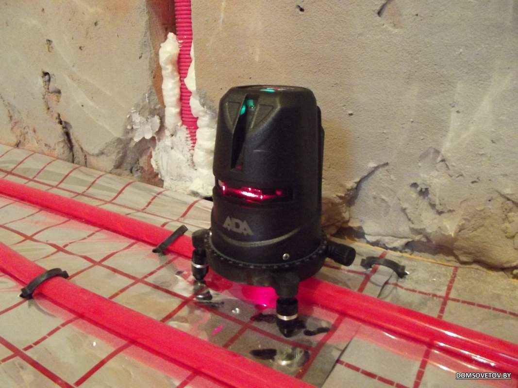

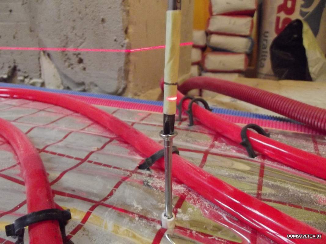

VAR 18.11.2013 20:02
вчера купил а сегодня уже и поработал со своим гаджетом...
впечатления самые положительные! пару моментов из тех характеристик:
горизонтальная развертка 180гр. вертикальная 160гр. вращение на 360гр с делением и микровинтами, точность +-1,5мм/5м, рабочий диапазон 20м и 40м с приемником, рабочая температура -5 +45С. выбор луча. звуковой сигнал, сумка, очки, мишень, батарейки. ну и пару фоток из процесса выставления маяков стяжки:
http://www.domsovetov.by/imagehostin...a396578fa9.jpghttp://www.domsovetov.by/imagehostin...a397815577.jpghttp://www.domsovetov.by/imagehostin...a3988a8cc7.jpg
sanyok 19.11.2013 11:52
VAR, ша за зверь?
izmerenie 05.12.2013 11:20
sanyok, Нивелир лазерный ADA 2D Basic Level
