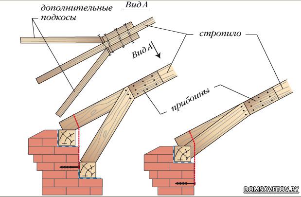

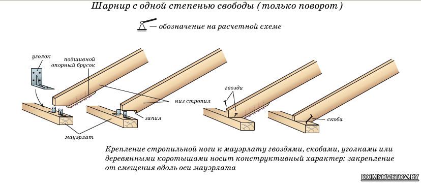

Вы считаете, что это соединение не имеет право на жизнь?
У меня стропилка крепится к мауэрлату гвоздями (200-ки) + уголки.
http://www.domsovetov.by/picture.php...&pictureid=919

ту пардон есть разница. у вас нога не запилена и не законтрована.
А что значит не запилена и не законтрована?
hippo 21.07.2011 20:39
Опорный брусок или упор не дает стропилине соскочить с мауэрлата. Посмотри в этой же теме сообщение 29, выкладывал фотку с своим упором. Запил похоже для тех же самых целей, только подрезается сама стропилина.

Но на картинках-то крепление стропильной ноги совсем по другому организовано! Там нога в мауэрлат упирается, и соскочить никак не может. А у Вас - запросто. И уголок этот в таком варианте никак не поможет. Гвозди конечно удержат, но тоже будут работать в не оптимальном режиме. Совсем.
Почему я и говорил о мауэрлате на тёплой стороне.

Ну, опорный брусок сделать проблем не составит, завтра попробую.
или можно сделать так:
http://www.domsovetov.by/picture.php...&pictureid=916
