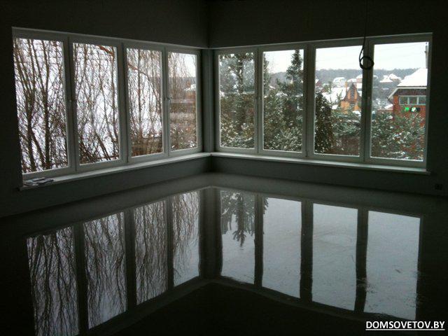

Alex GR 11.08.2011 22:16
http://www.domsovetov.by/picture.php...pictureid=1231
попалось фото. квадратов по болей чем у вас.
