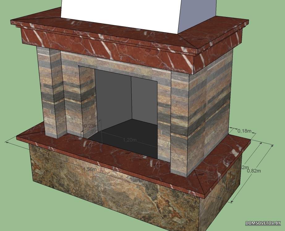

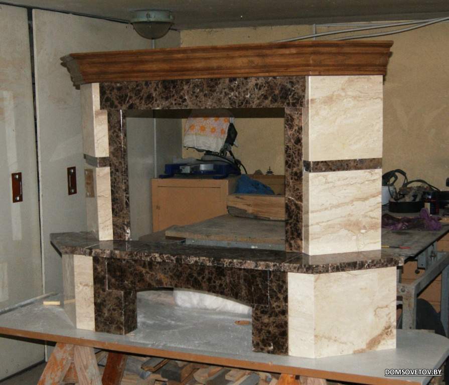

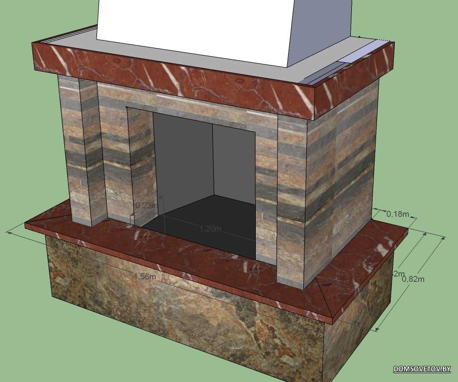

Вот собственно обсуждаемый вариант в камне
http://www.domsovetov.by/imagehostin...77944aed7e.jpghttp://www.domsovetov.by/imagehostin...77968eb59c.jpg

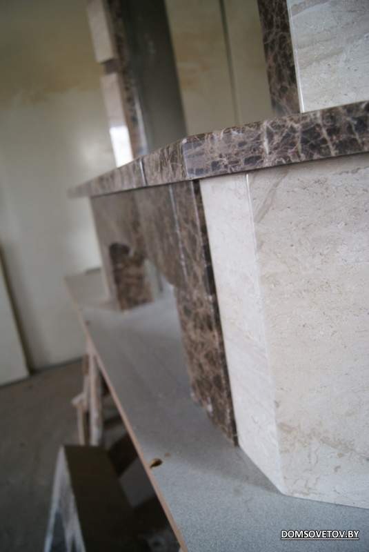

Вставочки пришлись в тему

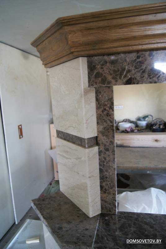

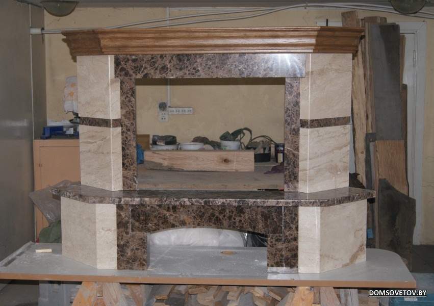

Предополгается такая облицовка мрамором. Кто подскажет, как приклеить мрамор (те элементы, которые находятся в вертикальной плоскости).
1) Какой клей нужно использовать?
2) Нужно ли мудрить подпорки под эти вертикальные элементы (склоняюсь конечно к этому), или они могут висеть и держаться только на клее?
3) Можно ли сверлить мрамор? Есть ли какие нюасны?http://www.domsovetov.by/imagehostin...032a4596c6.jpghttp://www.domsovetov.by/imagehostin...032b268880.jpg
GIM 28.02.2014 15:44
1.Есть специальные клея для мрамора(если светлый камень и может просвечиваться клей),а так можно на клей повышеной фиксации,например Люкс+
2.Если имеется в виду красный камень,то может быть только приклеен,но есть одно НО.Если камин открытый то самая проблемная зона над топкой.Она больше всех перекаляется и трещит.Правильное исполнение таких каминов-двухконтурное.
3.Можно,сверло по стеклу,керамики на худой конец по металлу.Если на сухо то на малых оборотах,но лучше с водой(поберечь сверло)
Да имеетя ввиду красный камень, который на втором фото сферху. Он находится в вертикальной плоскости. У меня были мысли посадить мрамор не просто на клей, а опереть его на чтото (превдорительно в мраморе с внутренней стороны высверлив несколько отвертий)
---------- Сообщение добавлено в 15:54 ---------- Предыдущее было в 15:49 ----------
Сообщение от GIM (Сообщение 177343)
Да, камин открытый. Пользуемся им не часто , 1-2 раза в месяц. Какие проблемы могу возникнуть? Что значит трещит?
Именно для дополнительной надёжности я не просто хочу приклеить в этом месте мрамор, а опереть его.
Можно ли делать так как я задумал? ) Может есть ещё какие то нюансы?
GIM 28.02.2014 20:21
Сообщение от evg (Сообщение 177349)
Можно,но я думаю что это слишком сложно а эффект будет только против сползания но никак не на отрыв мрамора,т.е если будет механическое движение основания ,то события могут развиваться по двум направлениям .
1.Если клей крепкий то треснет мрамор
2.Может отслоится клей с одной стороны от трещины а другая сторона будет держать.
Но всё это самое неблагоприятное развитие .Если сейчас на камине при работе нет никаких волосяных трещин то всё будет нормально.Если уж хотите опереть то надо сначала высверлить в мраморе потай.Затем вклеить туда штырь(клей либо для мрамора,либо на полиэфирную шпаклёвку(автомобильную,у них основа одинаковая,крупность зерна разная).Затем высверлить отверстие под вклеиный штырь в кирпиче
evg 28.02.2014 22:45
Сообщение от GIM (Сообщение 177369)
Хм, почему же? Ведь если плита будет не просто приклеена, а перед приклеиванием будет уже "опёрта" на штыри (которые жёстко закреплены в теле камина), то тогда нагрузка на клей, которым приклеен мрамор к камину будет намного меньше. Т.е. тогда клей будет работать в основсном только на то, что бы мрамор не отошёл в сторону от камина, падать жа мрамору в низ в первую очередь не будут давать штыри. ИМХО

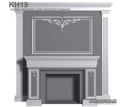

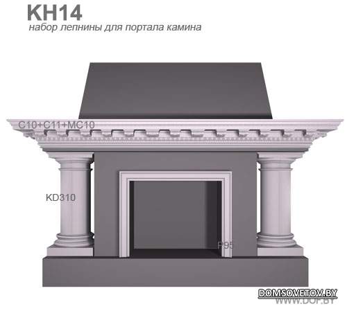

обрамления каминов гипсовой лепниной
вот не скучные варианты гипсовой облицовки от минской мастерской DO.F studio (http://dof.by/kam.html.)
http://www.domsovetov.by/imagehostin...19f00ceb75.jpghttp://www.domsovetov.by/imagehostin...19f80a139e.jpghttp://www.domsovetov.by/imagehostin...19f8129d6b.jpghttp://www.domsovetov.by/imagehostin...19f819964b.jpghttp://www.domsovetov.by/imagehostin...19f821e1a4.jpghttp://www.domsovetov.by/imagehostin...19f82ab377.jpghttp://www.domsovetov.by/imagehostin...19f838abff.jpghttp://www.domsovetov.by/imagehostin...19f83e9f9a.jpghttp://www.domsovetov.by/imagehostin...19f847dcef.jpg

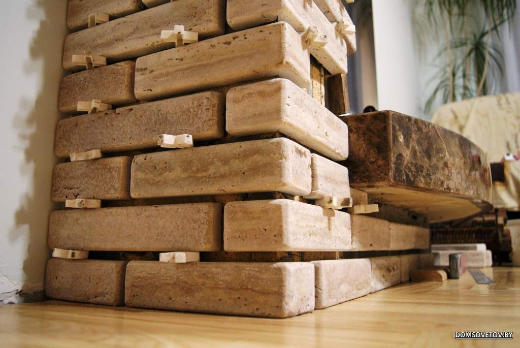

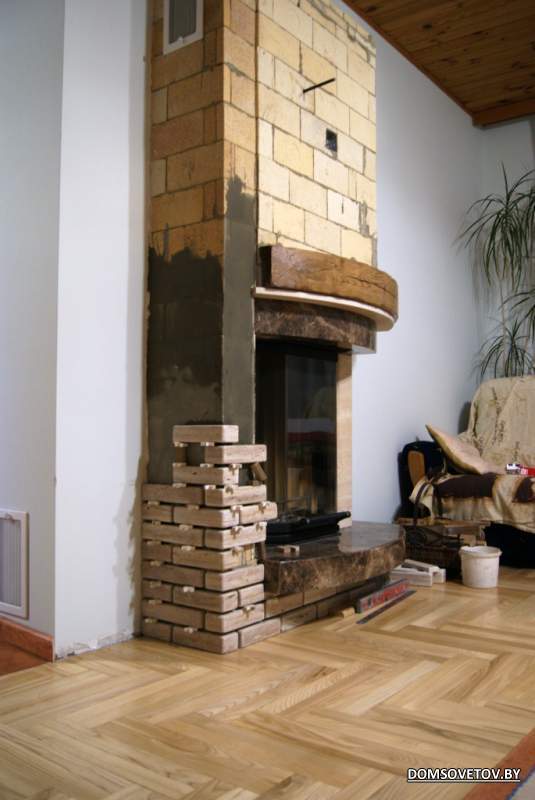

На камине будет облицовка под кирпичик.Хотелось бы услышать мнение по поводу цвета фуги в швах.
http://www.domsovetov.by/imagehostin...92e552953f.jpg
http://www.domsovetov.by/imagehostin...92e8f1dca9.jpg
ister 06.05.2014 22:59
я бы вот такую тёмную и оставила, под цвет полки...
