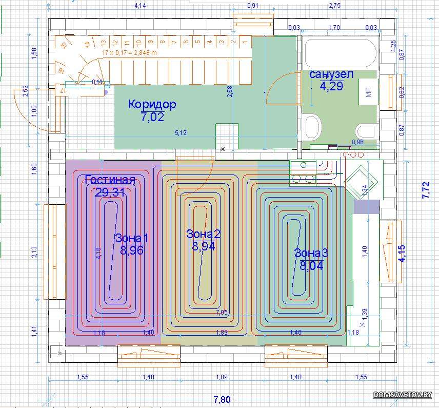

Жена сделала "своеобразный подарок" (23.02.2014) набросала схему раскладки труб в гостиной (как мы (рискну так назвать советчиков данной темы) обсудили и сошлись на 5 контурах 1 этажа. Т.к. хочется все-же обойтись без дополнительного радиаторного отопления на теплых полах, решили прикинуть длину контуров с шагом укладки 10 см. Получилось 3 зоны:
1. Зона 1 - 9 м2 и соответственно контур 78 метров;
2. Зона 2 - 9 м2 - 73 метра;
3. Зона 3 - 8 м2 - 55 метров.
http://www.domsovetov.by/imagehostin...a2f1654e14.jpg
Возникли следующие вопросы:
1. коллектор планируется в ванной (прямо под ванной котельная). Можно ли подвести трубы теплого пола через стену гостиной к самому коллектору. Не хочется вести через коридор, ванную (магистраль не хилая там выйдет)
2. может направите в нужную сторону - как правильно подобрать диаметр трубы (при таком метраже и шаге укладки).
sergN 23.02.2014 21:33
Вик, не забудь...подождем
---------- Сообщение добавлено в 20:33 ---------- Предыдущее было в 20:28 ----------
1/шаг 10- это для Д14.
бери 18 мм трубу- и шаг 15.
2/в стене делают дыру и трубы туда просовывают.
3/тк нет радиаторов , то около стен заводят 3 линии с подачи- те змейка горячая. а потом к ней клеют холодную и ведут улитку.
ga-83 23.02.2014 21:57
Сообщение от sergN (Сообщение 176796)
Вик
Спасибо, за ответ (про такой способ читал в какой-то кановской брошюрке). Скажите на каком расстоянии от "стен с окнами" обычно на практике начинают укладку труб - как то мысленно хочется см 10 от стен, можно ли?
