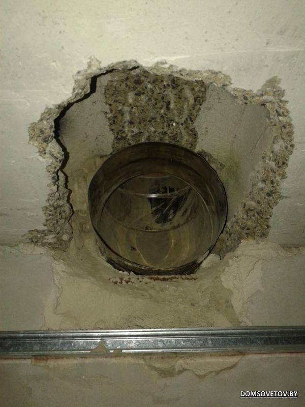

dmhr 10.09.2014 12:18
Очень нужен совет. До текущего момента стоял на повестке один вопроc: гильзовать или нет кирпичный дымоход, после советов на форуме и прочтения других ресурсов решил, что гильзовать не буду. Одновременно понял , что существует еще одна проблема.
Имею камин-печ Неман (7квт диаметр дымохода-150мм).
Установить планирую возле внутренней стены (красный кирпич, 38см).
До перекрытия 1-2 этаж планирую кинуть нерж. трубу. Далее идет переход в кирпичный дымоход. Переход состоит и двух колен с углом 45 200мм в диаметре. Проблема в том, что одно из колен замуровано и "соприкасается" с балкой, на которой лежат плиты, да и с плитой тоже. Как это оценить с позиции пожаробезопасности. Нужно ли извлекать это колено и ставить более узкое, и устраивать теплоизоляцию? http://www.domsovetov.by/imagehostin...008fcca836.jpg
