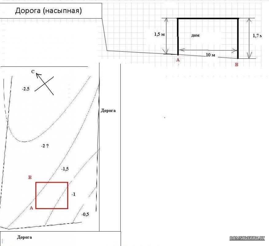

Ситуация следующая, есть участок, со стороны въезда - наспная дорога, выше уровня участка на 1.5м. Грунт - глина. УГВ точно не ясно, но по утверждениям соседей - низкие. Дом планируется 10х10, КББ, 2 этажа, плиты на 2х перекрытиях.
Соответственно, что бы дом поднять, вижу два пути.
1. либо делать цокольный этаж и подсыпать перед домом.
2. Много, не понятно как трамбовать, ждать и делать сваи (?), лить плиту (2) ?
3. Строить по факту на таком же уровне (самый плохой по мне вариант, окна на уровне дороги...)
Цоколь пугает возможным подтоплением - начитался всяких страхов про затопленные подвалы и т.п.
Может есть еще варианты, до которых додуматься не могу?
Был бы рад услышать какие-либо советы по проекту / фундаменту
http://www.domsovetov.by/imagehostin...20b25a672c.jpg
polyzadumchivy 23.01.2015 12:45
Я бы лил цокольный. Подтоплять, я думаю, не будет . т.к. подсыпать будете как я понял, со стороны дороги, т.е. очень легко сделать дренаж в связи с рельефом. Плюс удобно сделать вход в цоколь и окна со стороны участка.
Не совсем понятно о каких сваях и плите речь. Единственно что надо продумать как оформить границы с соседями и с неподсыпанной частью участка. Потребуются подпорные стенки
oak 23.01.2015 12:52
Cо северной стороны - хоз проезд. Сосед слева (западный) - тоже будет подсыпать, у него аналогичная ситуация. Тем более планировал делать террасирование участка, может сделать в т.ч. пруд для приема поверхностных вод (еще буду думать). Плиту планировал на насыпном грунте, но похоже уплотнить 1.5м грунта будет очень непросто :).
С цоколем проблема в том, что мне то столько площади не надо :)).
polyzadumchivy 23.01.2015 13:23
oak, будете держать рабов. У ряда форумчан есть апробированный опыт. в вашей ситуации (с окнами это будет даже гуманней).
А делать плиту на насыпном грунте, да еще недалеко от террас.. я бы не решился.
Андрей.80 23.01.2015 13:31
На рисунке перепад 20см на площадке дома. Это не перепад. У меня на пятне застройки 0.8м (9 метров стена), я посыпал до уровня горизонта. Подвал под всем домом. Не жалею. В земле 1.4м, над землёй 1м.
