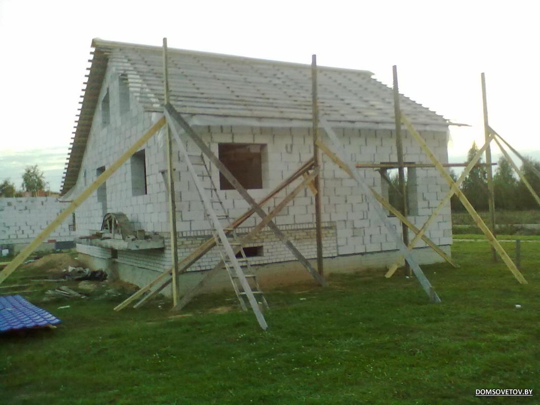

Площадь 190 квадратов. Листы длиной в пол-ската. Т.е. длинный скат - 5,5 и 4.3 метра. Короткий скат по 3,2 метра.
http://www.domsovetov.by/imagehostin...49c78e7b49.jpg
Монтируем нижнее примыкание вентшахты. Тут же была допущена ошибка - чистовую отделку шахты оставили на потом. Потом, т.е. в этом году - пришлось потанцевать с бубном, что бы туда долесть.
Еще одна ошибка, даже не ошибка, так деталь, которая значительно усложнила монтаж обрешетки - разные по ширине доски, т.е. одна может быть 7 см., вторая 15. Прибить их с нужным шагом, задачка не из простых. На коротком скате пришлось 2 раза перебивать всю обрешетку. В конце концов все равно не угадали с шагом, на последних листах перестали попадать в доску саморезами. Пришлось засовывать дополнительные рейки.
На длинном скате на удивление все пошло как по маслу.

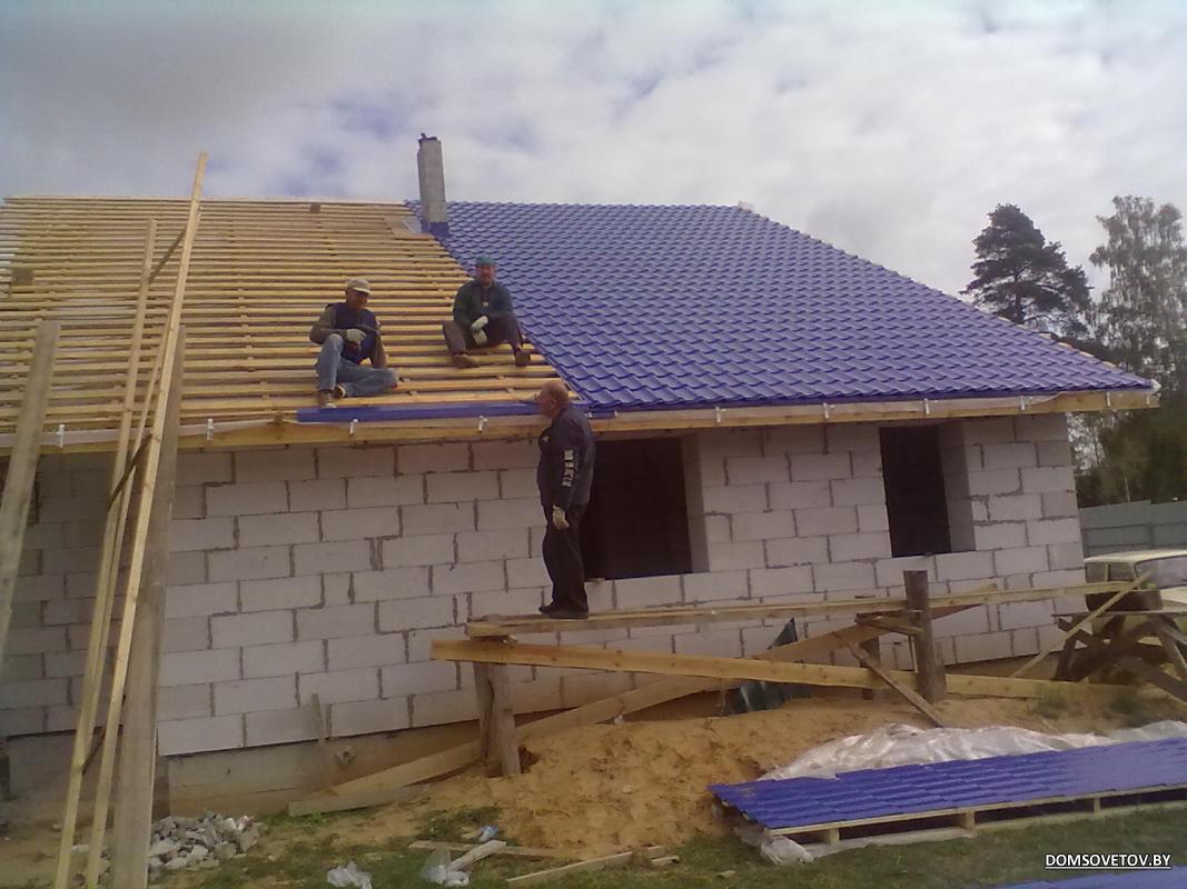

Крыша. Часть 2.
Продолжаем. Для помощи в укладки металочерепицы были приглашены родственники. Начали с длинного ската. Первый лист - самый сложный, от него зависит ровность всей конструкции.
Перед началом монтажа еще раз тщательно перепроверили диагонали. Зафиксировали прямоугольник ската, закрепили крючки водосточки и начали.
Диагонали лучше всего перепроверять вязальной проволкой, она практически не тянется.
Листы металочерепицы укладывали справа-налево.

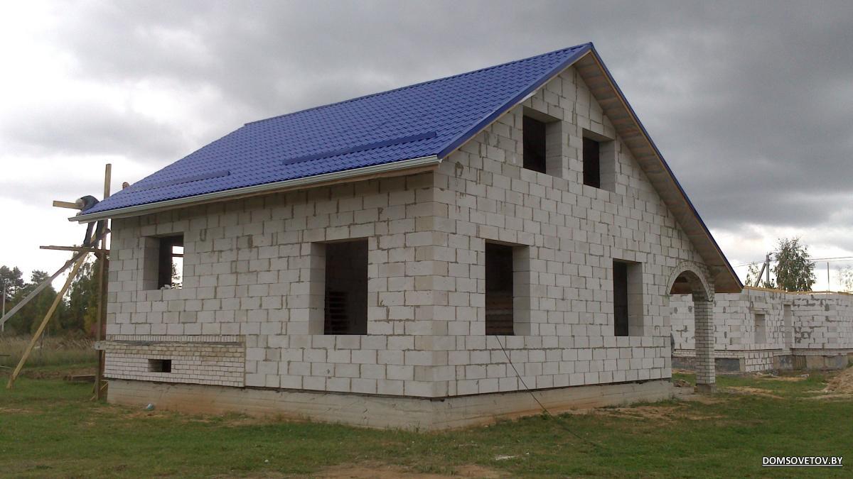

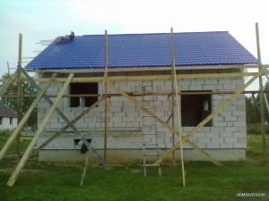

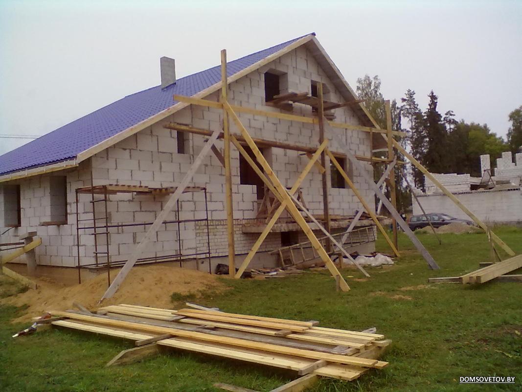

День работы и один скат готов. Для удобства монтажа короткого скаты были сооружены леса.
http://www.domsovetov.by/imagehostin...b4abd526cb.jpg
Когда закончили второй скат вспомнили о коньке!
http://www.domsovetov.by/imagehostin...b4d76bffe5.jpg

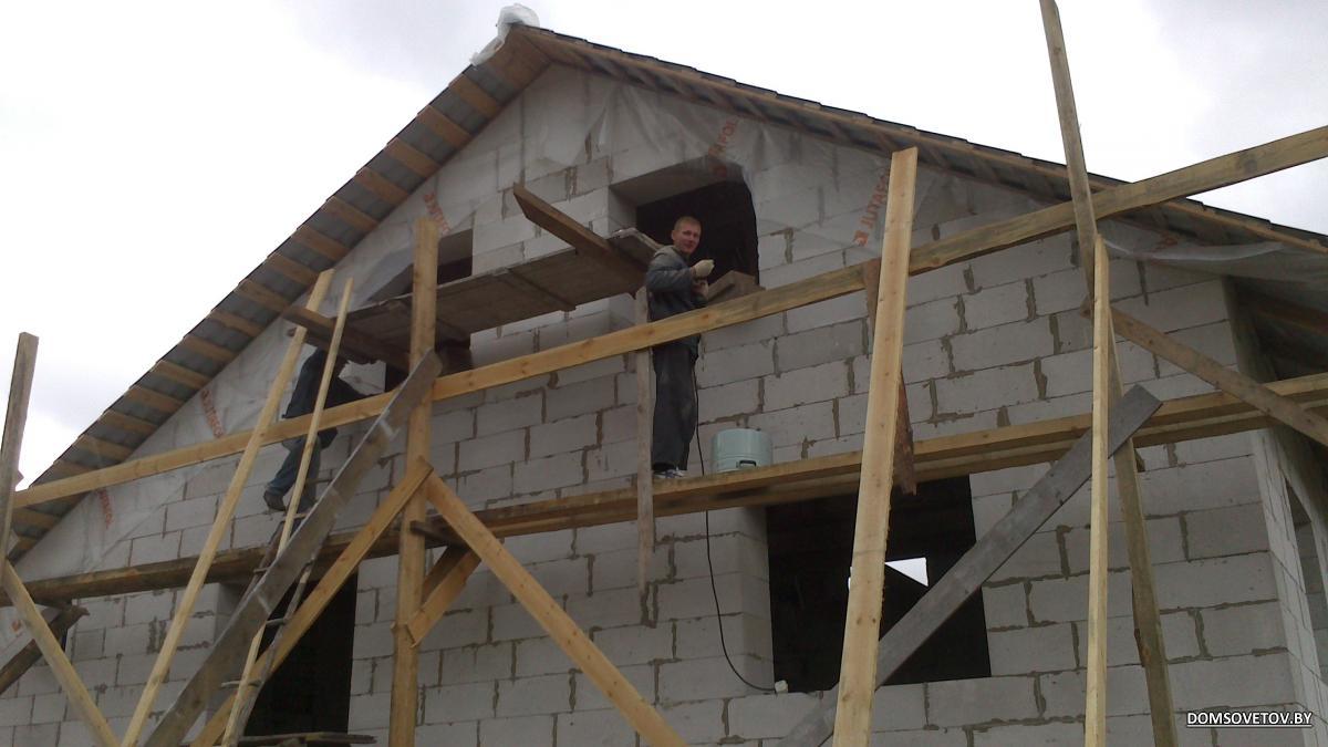

И начались танцы с бубном:) Залесть наверх с двухметровым коньком и шуруповертом, растопырив ноги, доскакать до края крыши, закрепить и скакать назад за следующим.. В общем если строить правильно, то скучно..:cs:

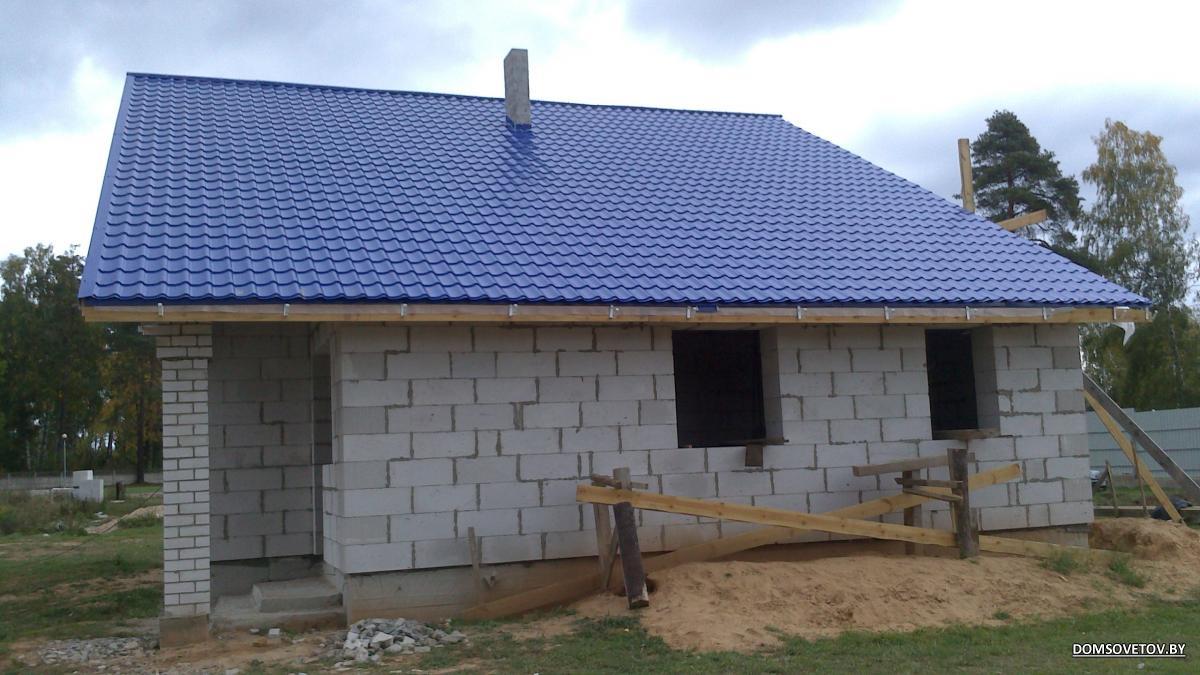

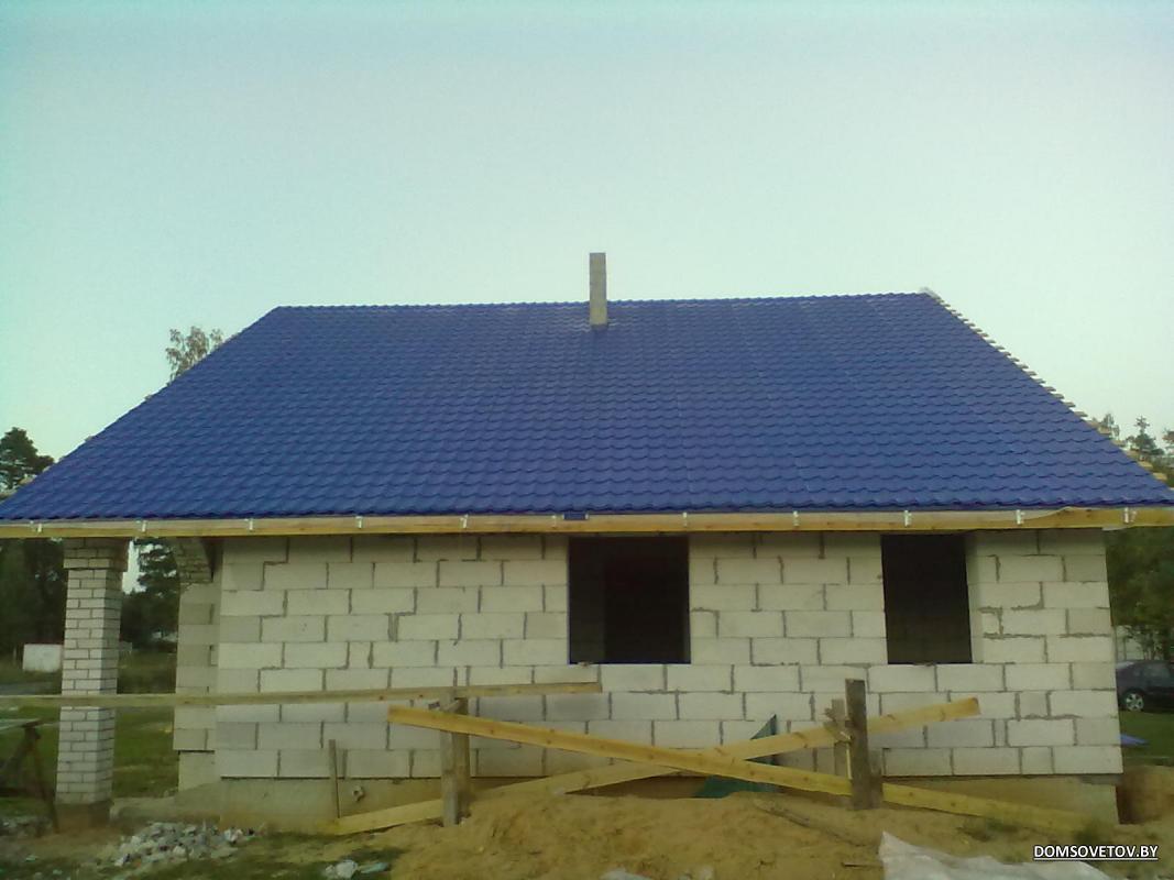

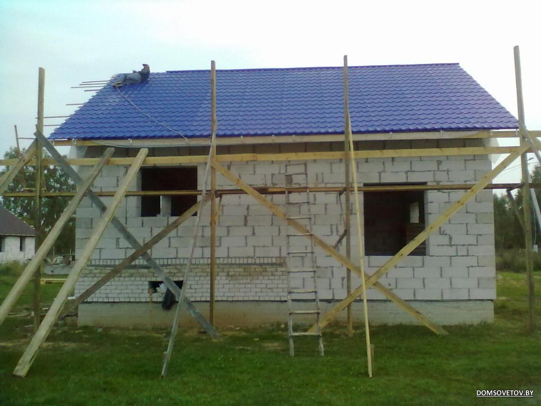

Ну и парочка видов готовой кровли.
http://www.domsovetov.by/imagehostin...b4fe0bb96a.jpghttp://www.domsovetov.by/imagehostin...b50324618e.jpghttp://www.domsovetov.by/imagehostin...b505cbf6e8.jpg
Сложного в работе с металочерепицей ничего нет. Главное уложить сторого вертикально первый лист, т.к. потом уже не покрутишь и не исправишь.. Саморезы в нее закручивать тоже надо наловчиться. Где-то ближе к середине монтажа, наделав немало царапин, смекнул, что вначале нужно поставив шуруповерт с саморезом в нужную точку, постучать по пятке рукой (накернить отверстие) и только потом крутить.

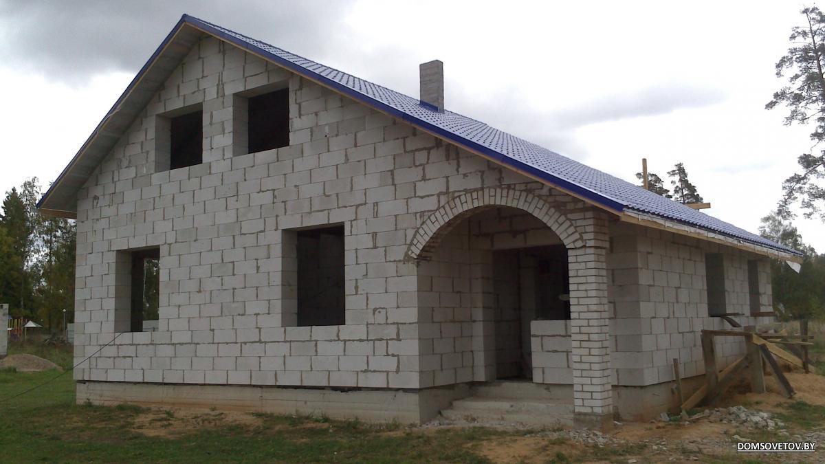

Икс 15.06.2014 14:18

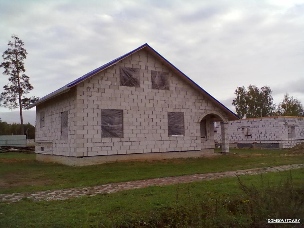

Завершение сезона
Коробка готова. Окошки оставили на следующий год, задели проемы пленкой и отправились зимовать.
http://www.domsovetov.by/imagehostin...d706760bb6.jpg
Да, смета на крышу:
Стропила (150х75х6 40 шт) - 500 $
Доска на обрешетку + контррейки + кобылки - 3 м3 - 350$
Гидроизоляционная пленка 200 м2 - 200 $
Металочерепица + доборные элементы 190 м2 - 2300 $
Всякая всячина (ершистые гвозди, саморезы, скотч) - 200 $
Итого: 3550$

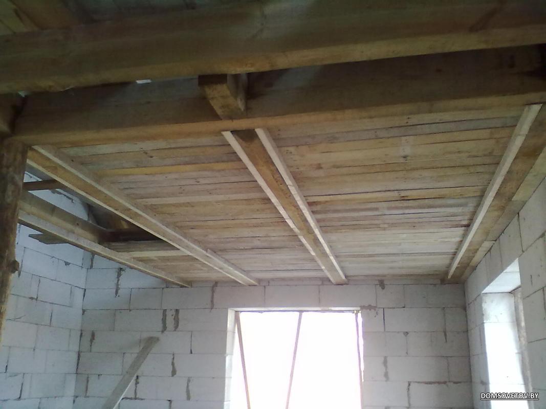

Без дела сидеть скучно. Начали подшивать потолки
http://www.domsovetov.by/imagehostin...706f36c476.jpg
Доска - поддоны из под блоков. Да, по качеству она не самая лучшая, но для своей задачи - держать слой минваты, лучшего не надо.
Разбирать поддоны, конечно, геморой тот еще. Сбиты они рифлеными гвоздями. Гвоздодер отрывает шляпку, гвоздь остается...
Помучившись, решил отрезать вместе с досками крайние опорные бруски. Длина доски получается тогда около 80 см., при пролете между балками 60, даже лишнее остается.
Около месяца неспешной работы по выходным и черновые потолки готовы.

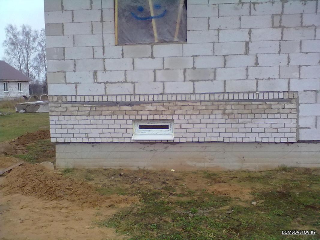

На фото наглядный пример как НЕНАДО делать проемы :cp:
По проекту окна тут не было, это я сам себе архитектор придумал. Задумка хорошая, а вот с размером не угадал. Бойница получилась знатная..
