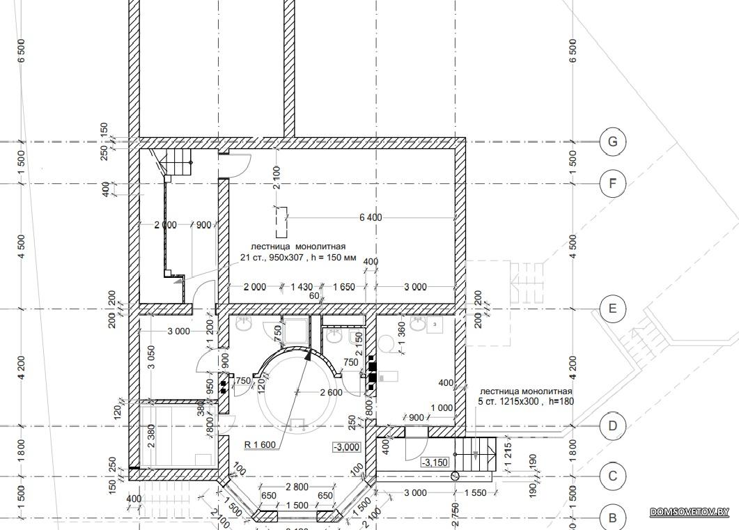

Сообщение от wilson (Сообщение 192473)
Это подушка? Проект бы показали.
Нулевой цикл...

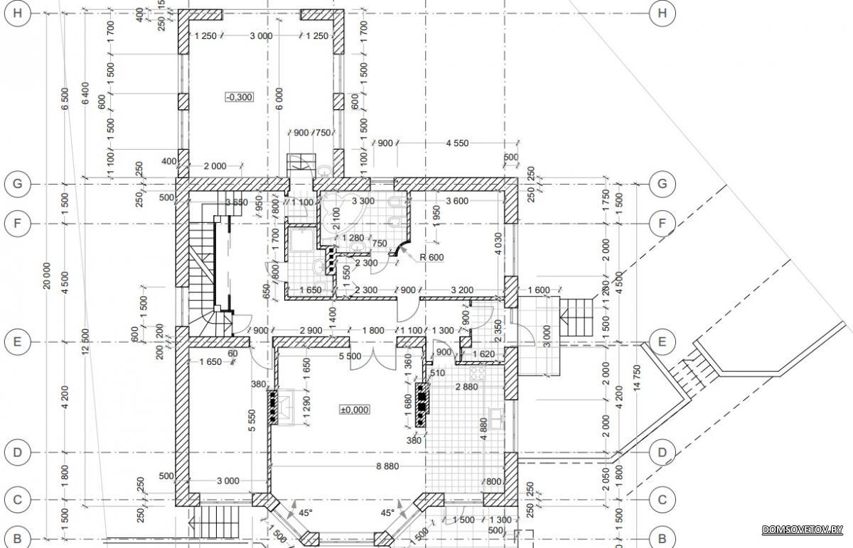

План 1го этажа...

wilson 04.07.2014 17:39
Хоть уже и решено все по проекту, но все же...
Зачем вам эркер, этот пережиток 90-ых?
В гараже 4 окна, зачем?
Вроде дом немелкий - а всего 2 жилые комнаты...
Константин В 04.07.2014 19:33
Сообщение от wilson (Сообщение 192521)
Приветствую. Вид на озеро, решил сделать эркер со стеклами до пола. У меня еще будет мансардный этаж- это к вопросу о жилых комнатах. Мансарду пока делать не стану, холост и без детей :) 4 окна? Света много не бывает, ведь так?
Nick_Shl 04.07.2014 19:41
Сообщение от Константин В (Сообщение 192522)
В гараже? Только если собираетесь его использовать как мастерскую.
