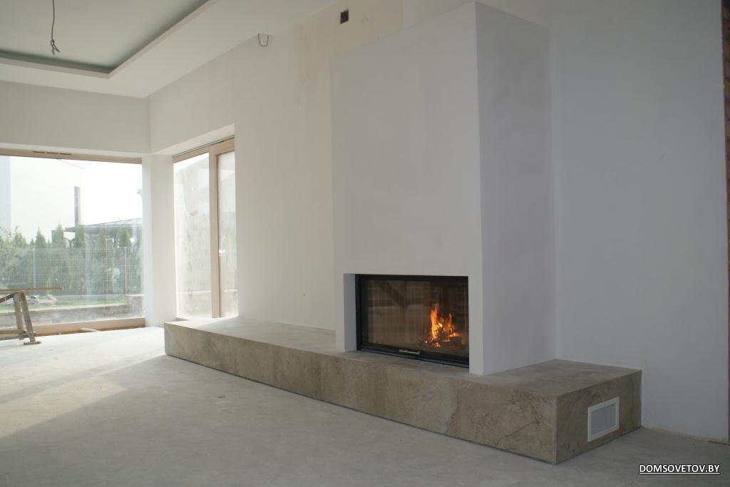

GIM 11.08.2014 00:17
Сообщение от Славка (Сообщение 196612)
Там не более одного см
Очень распространённая ошибка(извените)А должно быть примерно так с фасада-топка-зазор 1см-чистовая отделка-усиление изола(например ГК)-изол-бетонная перемычка(например в Вашем случае)
---------- Сообщение добавлено в 23:12 ---------- Предыдущее было в 23:05 ----------
Сообщение от Славка (Сообщение 196615)
Или моя боязнь горячего сильно преувеличена?
Везде где есть ГК(посмотрите фото выше) и есть выход решёток горячего воздуха температуры не детские(в районе 80гр)
ПС.На этом камине сплошной ГК под покраску(и таких каминов море)
http://www.domsovetov.by/imagehostin...7d1dc2274f.jpg
А подиум кстати сделан (облицован) плиткой

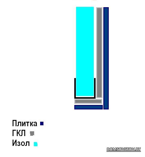

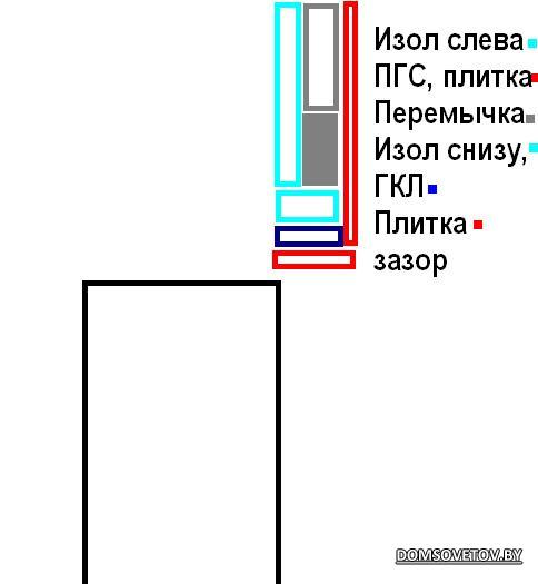

Славка 11.08.2014 00:33
Сообщение от Славка (Сообщение 195188)
Я так понимаю что у меня 2 варианта: гкл с минватой и суперизол.
Что будет практичней/проще/дешевле/лучше?
27 числа спрашал, но ответов.....
Плитка будет 60 см, лицевая сторона будет 1,2 метра, ровно под две плитки.
Описанная вами правильная схема так?
http://www.domsovetov.by/imagehostin...7d591b7a25.jpg
---------- Сообщение добавлено в 23:32 ---------- Предыдущее было в 23:27 ----------
А с профилем и ГКЛ так?
http://www.domsovetov.by/imagehostin...7d6cfb85fb.jpg
---------- Сообщение добавлено в 23:33 ---------- Предыдущее было в 23:32 ----------
И ещё хотел спросить.... Есть фотка зазора между топкой и облицовкой покрупнее?
GIM 11.08.2014 00:38
Схема правильная только в плане тоже должен быть зазор между топкой и внутренней частью пирога(я делаю его не менее 20мм)Для Вашей топки можно сделать только зазор в плане а с фасада не делать(заподлицо с верхом камина,у Вас на топке сплошь прорези для обдува топки сверху и снизу).Плитка лицевая лучше что бы закрыла торец плитки горизонтальной(но это детали)
Второй рисунок мне больше нравится.Меньше материалов в пироге,проще конструкция,меньше шансов накосячить
