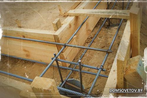

При возведении фундамента надо бы уделить должное внимание опалубке!
Просто наблюдал такую картину.
Каркасный дом, столбчатый фундамент, отец друга решил залить площадку под авто и во круг дома отмостку сделать, плюс в некоторых местах залить бетоном между столбами фундамента. В результате когда пришла машина с бетоном, пришлось очень сильно попотеть, потому что в том месте где было решено залить бетон между столбами фундамента, опалубка начала разваливаться, да что там разваливаться, такое ощущение, что её там вообще не было, так какие-то подборки, на соплях в общем. Сколько туда бетона в холостую ушло это ужас, можно было наверное залить тропинку до сортира, который находится в конце участка!!!
Так что выводы делайте сами, опалубку делать надо на совесть!
Ну примерно вот так: http://www.domsovetov.by/imagehostin...c6bc9950c1.jpg
polyzadumchivy 24.02.2015 15:30
RShouse, арматура плохо связана
Kiz 24.02.2015 15:44
Реклама же. :\

AndreyZvorygin 25.02.2015 09:19
Сообщение от polyzadumchivy (Сообщение 217722)
А не пофиг? При заливке не разъедется - и ладно. Вот то, что один ряд арматуры идет вплотную к опалубке (если не обман зрения) - это косяк.

polyzadumchivy 25.02.2015 09:56
AndreyZvorygin, я имел в виду не связку, то что не загнуты концы
