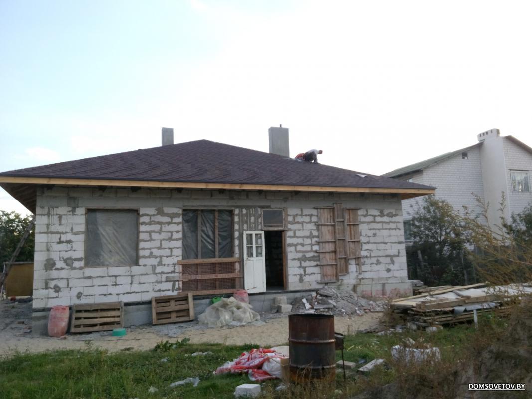

Что ты скажешь по Аэрэковским данным по кладке из их блоков по ссылке?
---------- Сообщение добавлено в 21:43 ---------- Предыдущее было в 21:37 ----------
Простенок в 1,5 блока 300мм на всю высоту этажа под плитами (за открывшейся белой дверькой)
http://www.domsovetov.by/imagehostin...a053ad27b8.jpg
