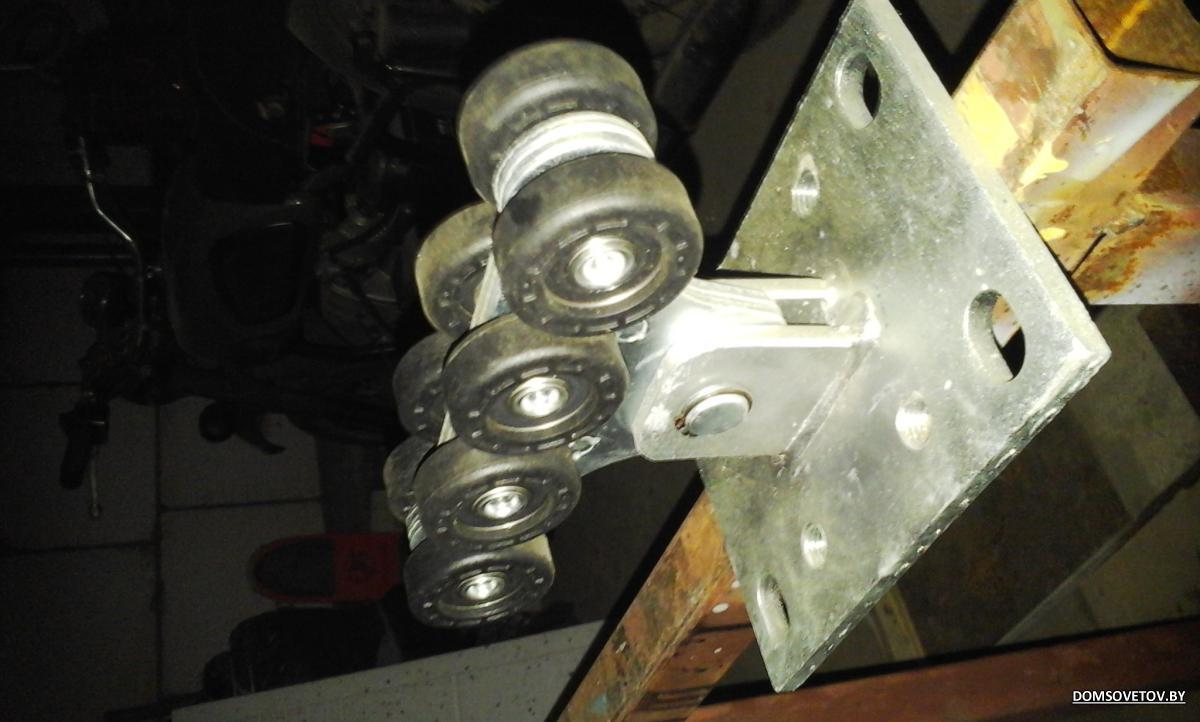

В двух словах-на мой взгляд наиболее простое решение для самоделкиных: покупаем несущую шину, катки и поддерживающие ролики, закладную раму варим из обрезков швеллера,уголка и пр. На шину варим каркас из профильной трубы,заполняем профлистом,ковкой,штакетником. Для несплошного заполнения рекомендуется сделать раскосы либо тросовые растяжки в фасадной и технологической частях.
Собственно это Славка и описал в начале.
Каток
http://www.domsovetov.by/imagehostin...b6b20c1769.jpg
