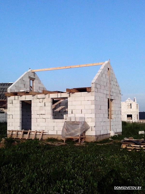

забыл про один момент - напряг экскаваторщика, копавшего траншею под фундамент выкопать еще 40 метров неглубокой траншеи для ввода электричества.
К концу мая оправился от конъюктивита ( самое неприятное в лечении были уколы в глаза), закончил кладку , закинул балки перекрытия 100x200мм, выставил коньковый брус
На этом фото чем-то напоминает ящик для инструмента:)))
http://www.domsovetov.by/imagehostin...7eada45d18.jpg
