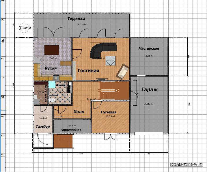

По поводу стиралки. Может ее в ванной на первом этаже или мастерской поставить? Вода и канализация будут рядом. Сложно понять что может быть в мастерской, но ходить к стиралке через улицу пожалуй неудобно.
Как гардеробную вы планируете использовать мне не очень понятно. Поясните, какие неудобства от того что она рядом с выходом из дома? Если там организовать вешалки и полочки вдоль стены, то можно поместить всю одежду.

@bullet_fox, все не так очевидно и зависит от котла.
Нормативки, как обычно, вроде нет, но для ТТ котла требуют отдельный вход с улицы.
Для ТТ котла не требуется отдельный вход с улицы в топочную.
Одно неудобство - это тягать топливо через дом.
со стиралкой все в порядке, она через стенку от ванной, все близко, удобно.
гардеробную я вижу, как общий шкаф, естественно, за исключением нижнего белья. Согласна, место бы для него лучше найти на втором этаже, но, как-то никак не могу придумать, честно
про мастерскую, не знаю, муж хочет, зачем - не спрашивала ))))

Может дверь в ванную переместить на правую стену?
Срезать угол в гостевую и сделать там дверь, а то не очень удобно дверь под лестницей
http://www.domsovetov.by/imagehostin...ac9dc99329.jpg
Посмотрите вот этот вариант расположения дверей из холла.

@bullet_fox, согласна, так лучше будет

Сообщение от bullet_fox (Сообщение 230703)
Можно и не тягать... ТТ они разные бывают и с различными способами подачи топлива.
ЗЫ. Чтоб топить беспроблемно ТТ это надо сразу при проектировании дома включать губозакаточную машинку...
