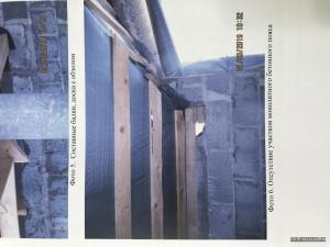

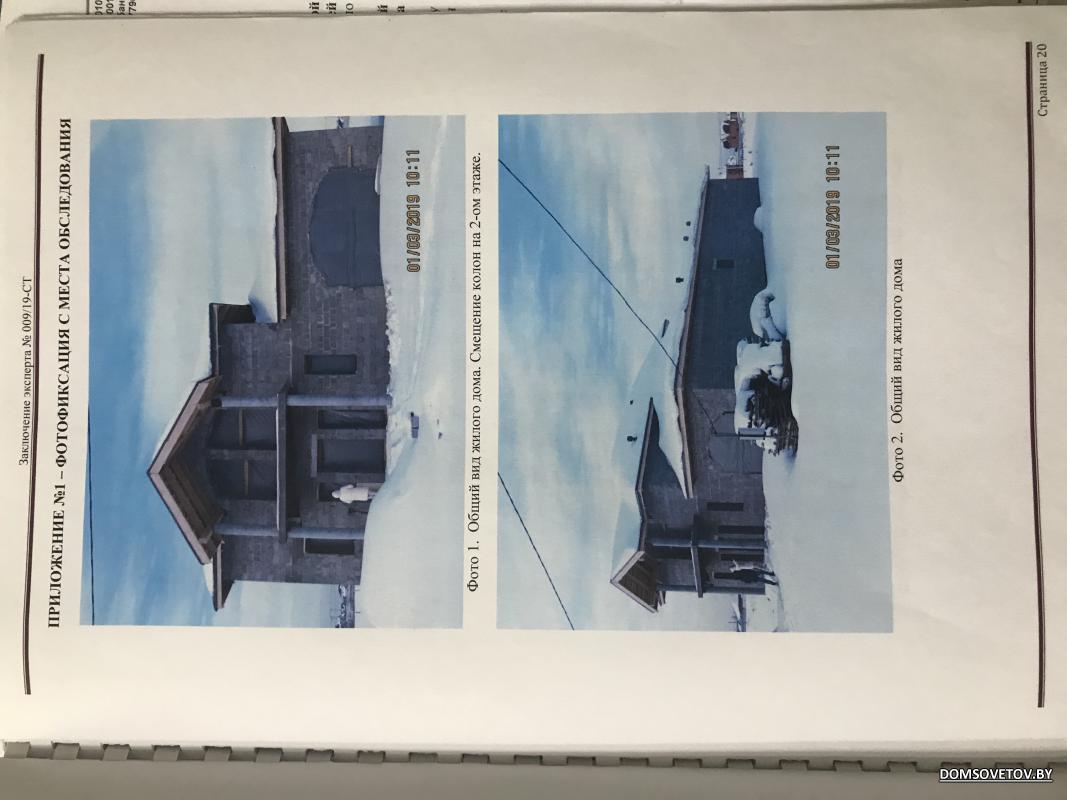

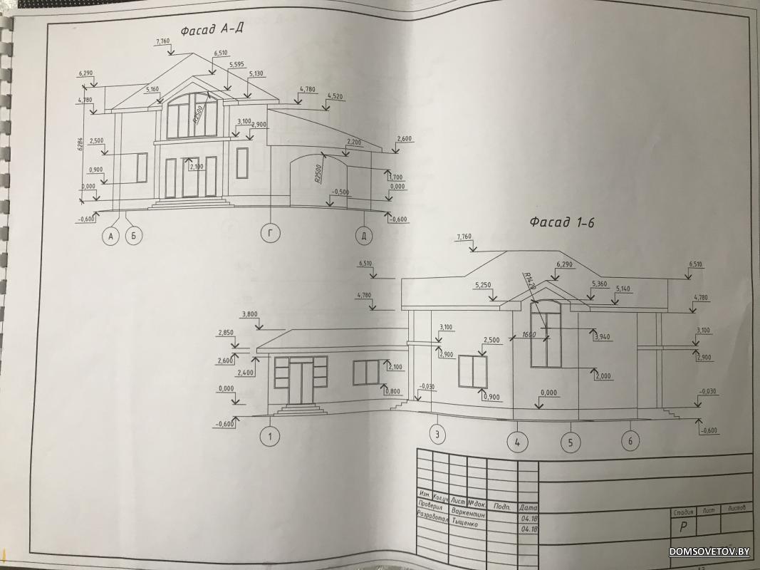

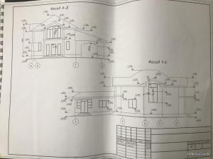

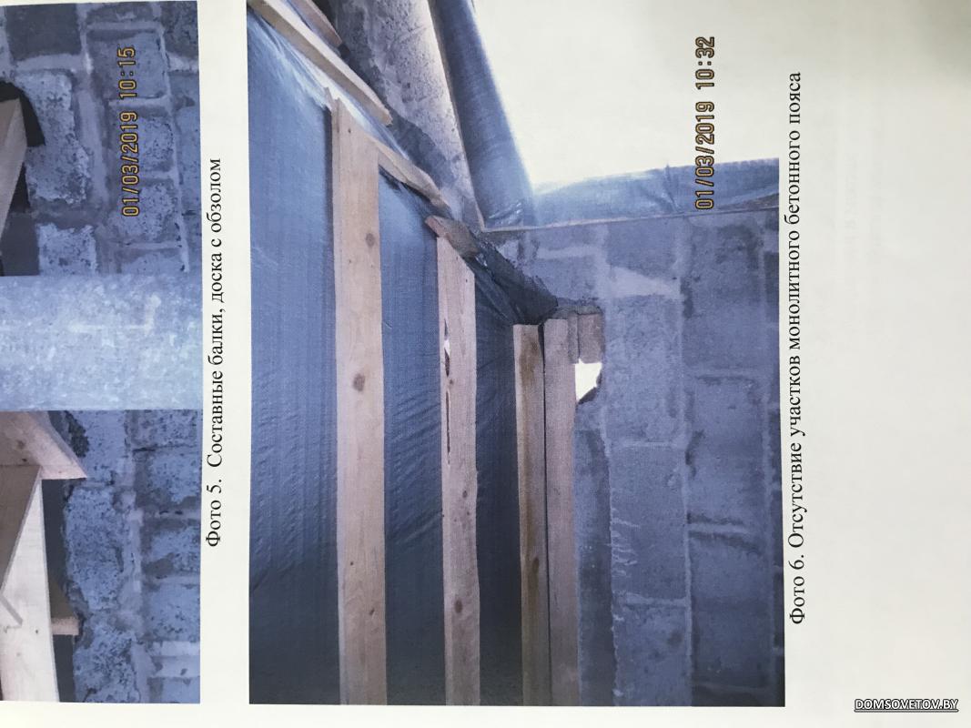

@Юра Добриденев, День добрый. Вопрос жизни - армопояс! Построена черновая коробка из керамзитоблока. Есть армопояс под перекрытиями прерванный в окне дневного света. На мансарде залит Бетон, внутри две арматурины, высота 9 см. Мауэрлат прикручен анкерами 25 см. Не оторвёт ли крышу? Не пойдут ли трещины? Надеюсь на ваш совет. http://www.domsovetov.by/imagehostin...24f401763.jpeghttp://www.domsovetov.by/imagehostin...2511ddcef.jpeghttp://www.domsovetov.by/imagehostin...253b7d23c.jpeg
Юра Добриденев 03.05.2019 17:23
Ответить на ваши вопросы, имея информацию, которую вы дали, невозможно.
В любом случае, пояс, как и его сечение, особо, на отрыв крыши не влияет, т. к. обычно отрывает от мауэрлата, а не от стен. Чтобы не оторвало, делаются дополнительные скользящие связи (скрутки) , если система безраспорная. У меня, вообще, нет пояса под мауэрлатом, но стропилка закреплена посильнее чем у многих.
Будут ли у вас трещины из за разрыва нижнего пояса никто не скажет, информации ноль. Даже неизвестно, что у вас за перекрытия и на какие стены опирание. Трещин может не быть и совсем без пояса, особенно на КББ.
Для чего заказывали экспертизу?
Lama 10.05.2019 00:39
Сообщение от Аллочка (Сообщение 319676)
Пойдут 100%
Говорю по своему опыту, в одном месте не залили часть наклонного армопояса - трещина есть, мелкая но постоянно появляется и будет. Причем на этот участок ничего не опирается вовсе, стена на этом участке не несущая и тем не менее.
