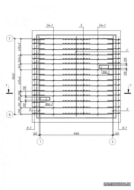

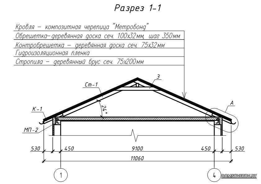

Здравствуйте,уважаемые форумчане! В проекте стропильная система как на картинкеhttp://www.domsovetov.by/imagehostin...b26f694ec2.jpg ,но она не вызывает доверия. Дом 2 этажа,холодный чердак,угол крыши 24 градуса,крыша двускатная, расстояние между наружными краями мауэрлата 9,65м., первый этаж будет перекрыт плитами перекрытия,второй деревянными балками

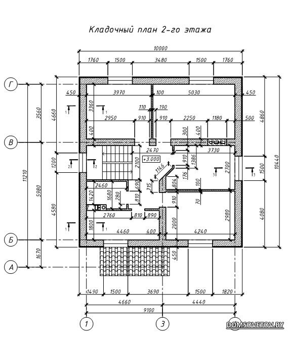

Есть мысль положить балки перекрытия на мауэрлат и ими стянуть низ стропил, но средняя стена идущая вдоль конька, на которой можно срастить балки перекрытия,идет не через весь дом, на пролёте 3.36м. будет перегородка толщиной 10см,стоящая на плите перекрытия и под ней нету никакой опоры. http://www.domsovetov.by/imagehostin...b2f875d900.jpghttp://www.domsovetov.by/imagehostin...b2fb7b3b77.jpg

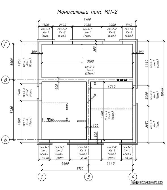

Дом из газосиликата. На втором этаже будет армопоясhttp://www.domsovetov.by/imagehostin...b3071d5863.jpg

Если снизу есть опора, то зачем связывать балками, ведь можно подпереть стропила или конёк, сделать систему безраспорной, убрав кучу гемороя ? Я при безраспорной даже от армопояса под мауэрлатом отказался.
На сколько понимаю, проблема только в пролёте 3,36. Там, может усиленную по высоте балку кинуть и опереть на неё иои сделать перегородку из кирпича 120мм, а в месте опоры сделать уширение на 250, типа пилястры. Проблема обыграть пилястру менее важна чем надёжность стропилки и снятие распора со стен.

опора есть только на 2/3 от длинны конька и не по центру а чуть в стороне-ось 3 армопояса

Если делать перегородку из кирпича, то она будет стоять на плите перекрытия под которой нету опоры и будет не в продолжении стены по оси 3

в качестве балок потолка используйте полубрус из бревна. а уже на эти балки вы можете поставить стойки и на стойки положить подстропильный прогон.
почему так?
потому , что у вас шаг стропил и шаг балок будет разный.

Шаг балок можно по шагу стропил-чердак не жилой

У вас там смещение 220мм, это ерунда для бруса, он на таком плече не прогнётся.
В любом случае делал бы безраспорку, если на чердаке ничего не будет. У меня вся кровля на плиты опёрта, так что смотря какие плиты, если 12,5, то прокатит. Если так не подходит, то в том месте, где 3,36 делал бы брус перекрытия усиленного сечения, или шаг бруса меньше дать с прогоном, как Сергей писал, нужно рассчитать только. Эковатой можно засыпать при любом шаге.
Получается несущий брус будет работать на пролёте 3,36, это небольшой пролёт, на таком несущая способность даже стандартного бруса довольно большая. Вы же не планировали раскладку всего бруса в одинаковом направлении ?

Стена на пролете 3,36 смещена в сторону от центра около полуметра,а подпорки в конёк будут стоять не по центру стены по оси 3 а по краю этой стены
