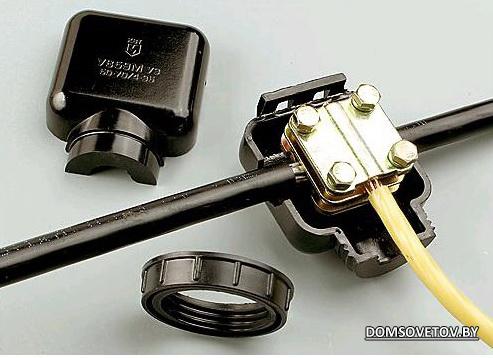

опять я со своей индукционкой. Настала пора подключать по постоянной схеме, временая белсветовская розетка не подходит по габаритам. Напомню имеется торчащий из стены кабель трехжильный, каждая жила 10 мм сечением, не моножилы (из множества мелких проволочек состоит каждая жила), а также стандартный бошевский пятиповодной шнур от плиты (фото не нашел к сожалению), но что-то вроде этого
http://jelektro.ru/wp-content/upload...noj-paneli.jpg
только каждая жила обжата отдельно.
Изначально хотел ожать и провод из стены и загнать все в клемную коробку. Но поход по рынку показал, что коробки, позволяющей объединить провода 10 мм и 1,5 мм нет.
В этой связи возникла другая идея - использовать сжимы ответвительные У731М, в просторечье - орехи.
http://www.domsovetov.by/imagehostin...01d8cc92c9.jpg
Что думаете?
voffka 25.12.2016 22:38
@polyzadumchivy, вариант рабочий, только габариты этих орехов не маленькие.

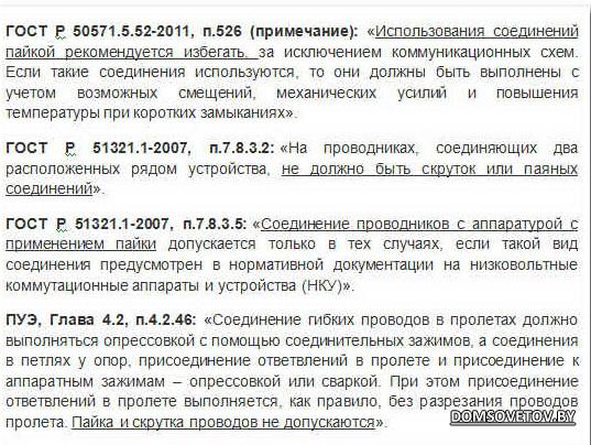

polyzadumchivy 26.12.2016 19:11
Сообщение от Korvet068 (Сообщение 279260)
и даже в варианте для скрытой проводки?
в таком варианте не рассматривал, это надо долбить стену, а уже пол лежит и все такое
---------- Сообщение добавлено в 19:11 ---------- Предыдущее было в 19:02 ----------
а как же
http://www.domsovetov.by/imagehostin...14149af2cd.jpg
sergN 27.12.2016 12:39
@polyzadumchivy,
забей.
вся страна СССР жила на скрутках и паяльнике.
(редкие умельцы варили щетками. )
проводники места соединения не должны соприкасаться.
даже китайцы дают хвосты разной длины.
