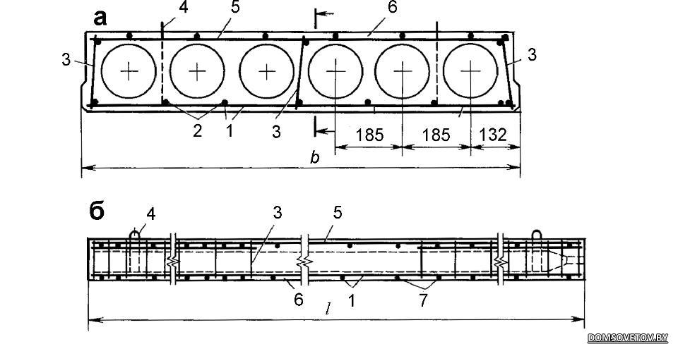

Т.е. это нормально обрезать зону в которой специально выполнен малый шаг вертикальной поперечной арматуры ? Изготовитель допускает такую обрезку ?

@DenisK, пока не узнаете что за плиты, никакой самодеятельностью не занимайтесь. Такие плиты могут быть и с преднапряженной арматурой, а она может быть заанкерована на торцевых закладных деталях. Если даже это обычные плиты, то вы обрежете зону опирания, которая по заводу армируется специально для этого.

Юра Добриденев 22.02.2016 20:48
Сообщение от sansan (Сообщение 253191)
давайте подождём Павла... на ЗПИ на ул. Социалистической мне технолог говорил, что в плите ПК60-15, можно спокойно делать отверстие по центру 80х80 см, у меня такой вопрос был, хотел было погреб сделать на кухне, потом передумал., по краям если отпилить, точно ничего с такой плитой не случиться... более короткая плита получается чуть выше по несущей способности из-за длины. Края не проблема слегка проармировать при необходимости. ещё можно и с величиной опирания поиграть.
Как зону опирания плиты можно потом проармировать, после обрезки ?
