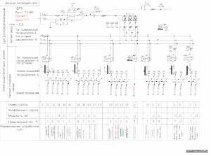

sergN 27.02.2018 19:16
http://www.domsovetov.by/imagehostin...5836dbeff4.png
это черновик моего проекта.
1/ я рекомендую разделять на розетки и свет.
соседние сажать на разные УЗО (дабы не отрубался свет сразу везде.)
2/ автоматы выбирать с меньшими токами. (стоят копейки. всегда можно заменить.)

Свет с розетками я разделил, но не параноидально. Есть места где свет идёт от блока розеток. Исходил из принципа достаточной разумности, что в случае КЗ в линии потребителя, часть освещения в доме всё же не оключало, или в случае аварии

с меньшими токами что имеете ввиду, вместо 16А на розетки ставить 10А?

sergN 28.02.2018 00:39
@Lama,
местами свет по 2-8 ампера автоматы. (ну так получилось).
просто считал по реальной установленной мощности. (в результате образовалось куча лишних автоматов на 16 ампер...)
..дело в том , что на максимальном показателе автомат должен отключиться в течение часа. (просто для инфы.)
Valery_SY 28.02.2018 10:07
@sergN, а почему УЗИП1 после счетчика? Если он сработает, счетчик будет в мусорке.
И еще, УЗИП1, установленный на вводе мало что решает. Нужно ставить все ступени, тогда будет эффективной защита. А так получается, что самый дорогой элемент установили, а последующих ступеней нет. Оборудование в доме никак не защищено. Нужно в дом ставить класс 1+2, или 2, в зависимости от длины линии между счетчиком и домом. А у чувствительных потребителей в непосредственной близости, еще и класс 3. А иначе - деньги на ветер...

sergN 28.02.2018 11:10
@Valery_SY, с установкой узип есть куча неясностей. (начиная от обозначений у разных производителей и описания этого)
начнем с того , что устанавливал сам. счетчик опломбирован.
щит в доме , а не на столбе-потому 2 типа с разноской уже не катят.
вернее катят , (за главным щитком есть 2 вторых щитка. на рассттоянии 6 метров)
но у меня пока нет ни желания , ни возможности разобраться в узипах ,
(понаписали в интернете кучу фигни. а суть в создании КЗ на землю. теперь разбирайся.)
найти правильные в китае и установить. зима однако .
ну...для меня и этот вариант уже неплох.
цена счетчика меньше , чем цена любого изделия после него.
(за узипом стоят реле превышения V. хотя они медленные... )

@sergN, тогда комбинированный ставьте 1+2 (B+C) в главный, а за главным в оба щитка просто класс 2 (С). Так нормально будет. OBO Bettermann хорошее оборудование выпускает. Ну их, этих китайцев, имхо.
