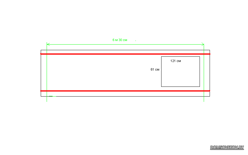

Нужно сделать монолитный участок через который пропустить чердачный люк. Рзамеры участка - длина 6м.30 см, ширина 820 см (можно чуть увеличить,но не более чем на 10 см). Люк думаю сделать 60 на 120 см, т.е. проем надо оставлять 61 на 121 см.
Вопрос только один - как армировать. Чисто на утках такой широкий проем не повесишь. Если делать продольную арматуру (на рисунке красным) получится что монолитные части в месте люка будут всего 10 см толщиной. Возможно ли сделать так, если использовать брутальную 32 арматуру? считал такую балку но без люка программой Балка - при двух нитках арматуры показало что достаточно 18 арматуры. Смушает только этот люк. Кто что думает? http://www.domsovetov.by/imagehostin...3447c7a9df.png
