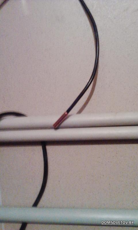

Как правильно подсоединить датчик от ГК к бойлеру? http://www.domsovetov.by/imagehostin...cd4836e038.jpghttp://www.domsovetov.by/imagehostin...cd48c2b980.jpg
Сергей 31 01.12.2014 23:56
Сообщение от evg (Сообщение 207644)
Запихнуть в середину бойлера. Искать погружную гильзу, или следуя по термостату бойлера засунуть вместе с его погружным элементом.

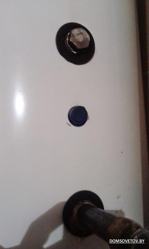

evg 02.12.2014 00:02
Сергей 31, извиняюсь конечно, но не дошло ).
На фото на бойлере посередине "патрубок датчика термостата R3/8", насколько я разобрался, заглушка из какой-то пластмассы.
Вот чего дальше с ним делать? варианты:
Вынять из БКН
запихнуть в БКН
просверлить отверстие под диаметр медного датчика из котла
Сергей 31 02.12.2014 00:13
Сообщение от evg (Сообщение 207650)
Выкручивайте эту заглушку и дуйте туда. Если не дуется, значит это и есть погружная гильза. Если продувается, то ищите дальше.
