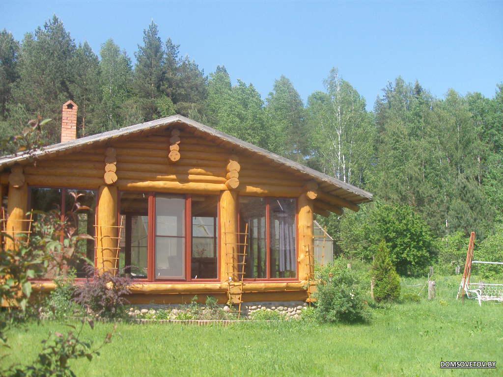

А в случае если помещение не отапливается. К примеру утепленная беседка. Стоит на фундаменте. От земли до уровня чернового пола 80 см. Как лучше устроить утепление? Что лучше положить на черновой пол (гидроизоляция, утеплитель, доска пола)?

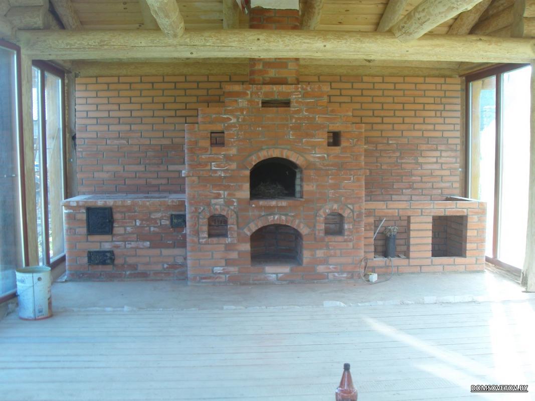

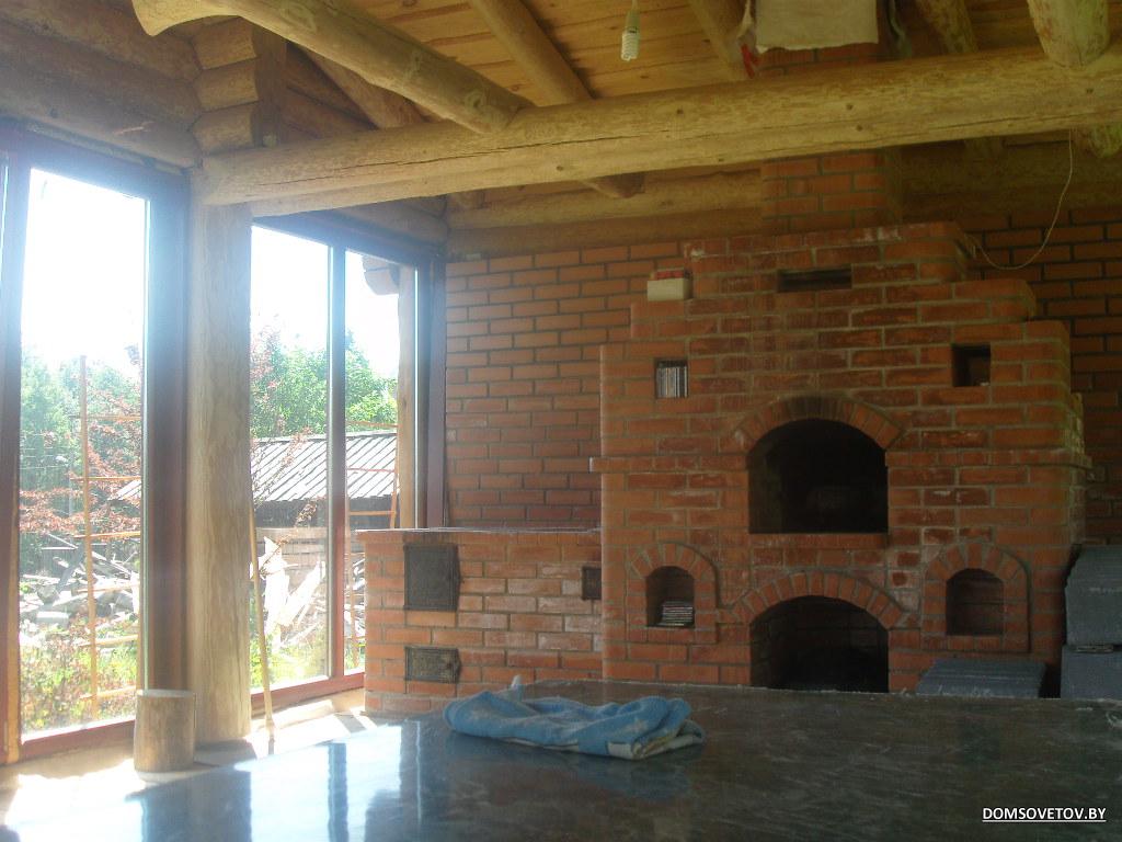

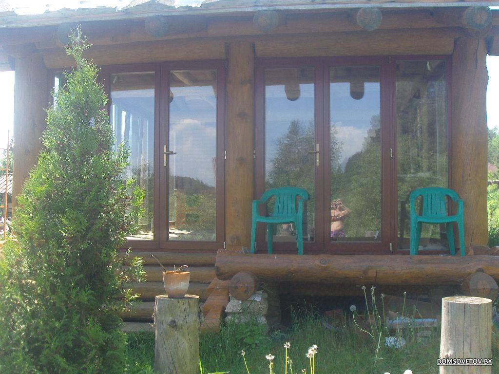

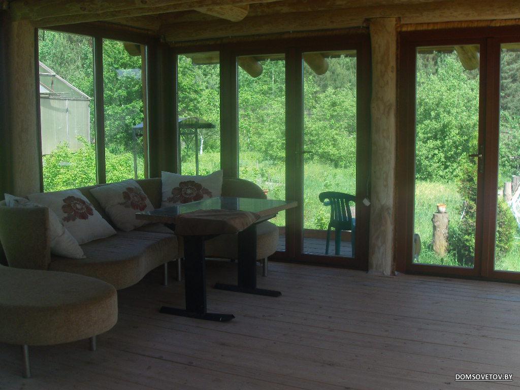

BOTANIQ 24.01.2015 22:33
http://www.domsovetov.by/imagehostin...764e96b140.jpghttp://www.domsovetov.by/imagehostin...3f2ceb5fde.jpghttp://www.domsovetov.by/imagehostin...3f30a58abf.jpghttp://www.domsovetov.by/imagehostin...3f31063654.jpghttp://www.domsovetov.by/imagehostin...3f3491c52a.jpg
Подпол хорошо проветривается с четырех сторон. Кровля утеплена. Стеклопакеты энергосберегающие.
