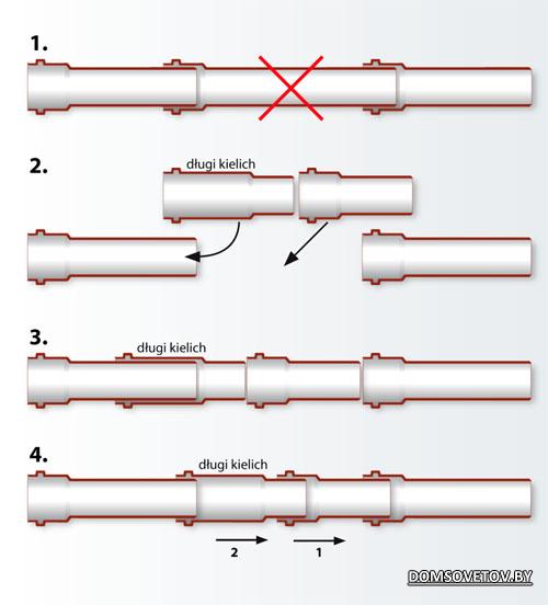

Valery_SY 01.06.2013 03:55
Ремонт трубы с помощью фитинга с длинной чашкой
Хочу затронуть еще одну важную тему.
При копке траншеи на участке, экскаватор зацепил ковшом и проломил канализационную трубу, идущую от дома к колодцу. Чтобы заменить трубу полностью, нужно копать 6 м траншею глубиной 1.7 м. Пытался выяснить у знакомых специалистов, как правильно выполнить ремонт. Все известные мне специалисты в один голос сказали, что это нужно сделать с помощью муфты. Но мне такое соединение не нравится. Пока нет фекалий, все работает. Но в будущем, считаю, что в этом месте будет постоянно возникать засор из-за торчащих навстречу потоку стенок лопнувшей трубы. Недавно нашел в каталоге производителя PipeLife информацию о том, как правильно отремонтировать мою трубу.
Фитинг с длинной чашкой может быть использован для ремонта поврежденных участков канализационной трубы без необходимости разборки длинных ее фрагментов.
Фитинг позволяет гораздо дальше надеть его на прямой конец канализационной трубы, чем стандартный. Это дает возможность замены неисправной части трубы и повторного герметичного соединения.
http://www.domsovetov.by/imagehostin...9380b944d9.jpg
voffka 01.06.2013 10:07
Valery_SY, это называется "труба с глубоким раструбом". Встречается у многих производителей. В Ома такие видел в продаже.

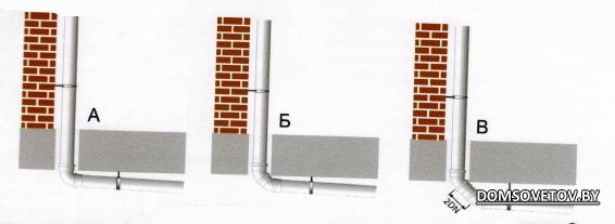

Славка 02.06.2013 13:13
Переходим с вертикального стояка в горизонтальный:
http://www.domsovetov.by/imagehostin...7720f7efdf.jpg
Вариант А с отводом 90°: Жесточайше не рекомендуется, тк давление и уровень шума достигают максимума. Экономия средств может вылиться в постоянные забивания канализации.
Вариант Б: с двумя отводами по 45". Используется при дефиците пространства. Позволяет снизить давление и уровень шума. Как вариант использовать 3 отвода по 30".
Вариант В: с двумя отводами по 45° и участком трубы между ними длиной, равной двум диаметрам стояка. Это рекомендуемое решение, его и надо использовать. Такой способ монтажа максимально уменьшает давление и уровень шума.
Если в этот горизонтальный участок надо подключить сантехприбор какой нибудь, то необходимо отступить от вертикального стояка не менее 10 диаметров трубы.

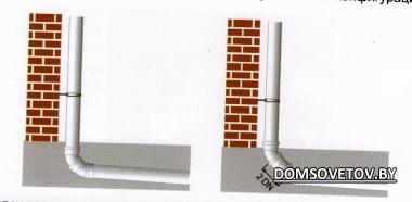

И картинка в монолите:
http://www.domsovetov.by/imagehostin...7720c84ef4.jpg

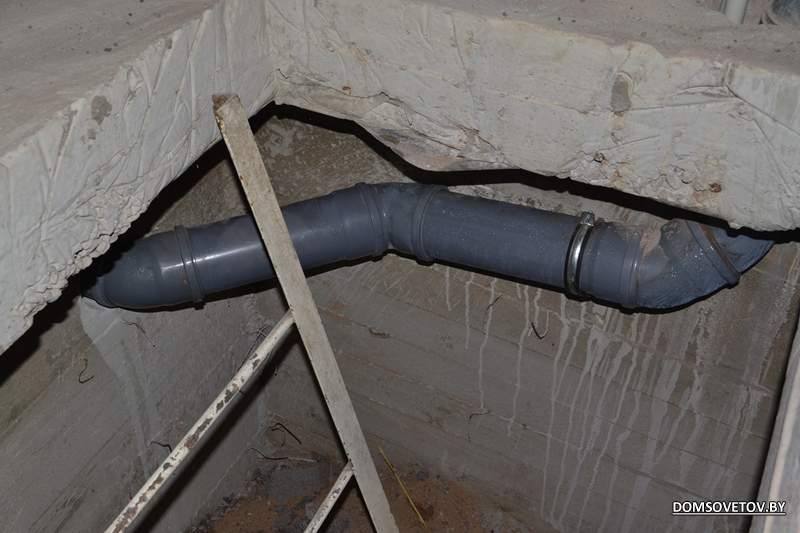

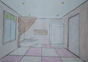

pactiona 12.12.2013 15:42
Разводка канализации и водопровода по дому
Вот что получилось у нас. Решили одновременно подводить сантехнику и воду. Пригласили человека по алмазному сверлению, ИП недорого. За 5 дырок взял 160$, мы не предусмотрели выходы для канализации, когда лили фундамент. Сначала нарисовала примерный план расположения сантехники, на 1 и 2 этажах. Сантехников выбирали долго, только 5 - е по счету оказались адекватные. За 2 дня сделали работу.
Разводка 1 помещения: прачечная - санузел (стиральная машина, умывальник, ванный поддон; туалет, писсуар)
Разводка 2 помещения: кухня - посудомойка, раковина
Разводка 3 помещения: ванная - туалет, биде, раковина; ванная, душевая
Прачечная- санузел
http://www.domsovetov.by/imagehostin...99cb5e08b9.jpghttp://www.domsovetov.by/imagehostin...99cca5f9d5.jpghttp://www.domsovetov.by/imagehostin...99cfd6acc8.jpghttp://www.domsovetov.by/imagehostin...99d0facf3b.jpg
Кухня
http://www.domsovetov.by/imagehostin...99d5815c95.jpg
канализ. стояк на 2 этажhttp://www.domsovetov.by/imagehostin...99d8df3e54.jpg
http://www.domsovetov.by/imagehostin...99dae245e9.jpg
План ванной на 2 этаже
http://www.domsovetov.by/imagehostin...99eb7d3738.jpg
http://www.domsovetov.by/imagehostin...99efac7756.jpg
---------- Сообщение добавлено в 14:42 ---------- Предыдущее было в 14:39 ----------
Спецы, расскажите как проведена работа. Видны ли касяки?
