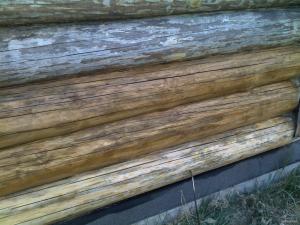

Есть сруб, который простоял необработанный 2 года.
Для эксперимента шлифанул несколько бревен болгаркой, покрыл пропиткой, затем лессирующей краской в один слой. Результат как-то не очень устроил - много пятен на поверхности. Специально брал краску темно-коричневого оттенка, думал скроет эти дефекты.
Подскажите, что можно сделать в данной ситуации:
1. Глубже шлифовать бревна (боюсь болгаркой будет сложно равномерно снять толстый слой древесины).
2. Отбеливать поверхность чем-нибудь перед пропиткой.
3. Ложить больше слоев краски.
или др.
На фото:
Нижнее бревно - шлифовка и пропитка.
2-е и 3-е снизу - шлифовка, пропитка, краска в один слой.
выше - необработанный сруб.
http://www.domsovetov.by/imagehostin...f2bc12f9bf.jpg
Zmeevik 12.05.2013 10:22
Andy,http://www.domsovetov.by/showpost.ph...&postcount=142 вот фотка как я отбеливал дерево (сенеж эффо) примерно от того же состояния что и ваше. без шлифовки вообще. отбеливание и краска.

Andy 13.05.2013 11:45
Сообщение от Zmeevik (Сообщение 142821)
Спасибо за ответ. У меня задача не просто осветлить дерево, а сделать окраску более-менее равномерной. Пробовал вчера отбеливающим составом - древесина (и пятна) становится просто на полтона светлее, но пятна все равно выделяются на фоне древесины.
Шлифовать мне все равно придется - на бревнах остатки коры, неровности. А шлифовка осветляет лучше.
Фото в предыдущем посте сделаны сразу после обработки пропиткой и краской. Сразу после нанесения пропитки серые пятна проявляются очень сильно. После того как подсохло - стало выглядеть немного лучше.
Думаю наложить второй слой краски - будет темнее и почти скроет дефекты.
Если подскажете еще какие-нибудь варианты буду благодарен.
ister 13.05.2013 11:58
ну как можно доводить дерево до такого состояния? ...
это у вас не просто пятна. а продукт жизнедеятельности грибка... долго лежало дерево с корой... вот эта дрянь и завелась....
шлифуйте болгаркой и рубанком , потом за несколько раз сенежем , и только потом биозащита,грунтовка,краска

ister 17.05.2013 13:48
нет.
в грунт .конечно добавляют антисептики, но в недостаточном для вашего случая количестве. производители исходят из того.что дерево изначально не было ничем заражено... да и ещё - у них есть так называемые транспортные пропитки - это пропитки.которыми обрабатывают лес практически сразу после снятия коры и рубки,цилиндровки, распиловки... у нас это делают лишь единицы.
вам хорошо бы до грунта обработать чем-то типа сенеж.неомид,ксд... ну и ещё их куча... именно биозащитой... но имейте в виду,что она смывается... годами стоять и ждать грунт и покраску не будет... всё это лучше делать за один сезон
