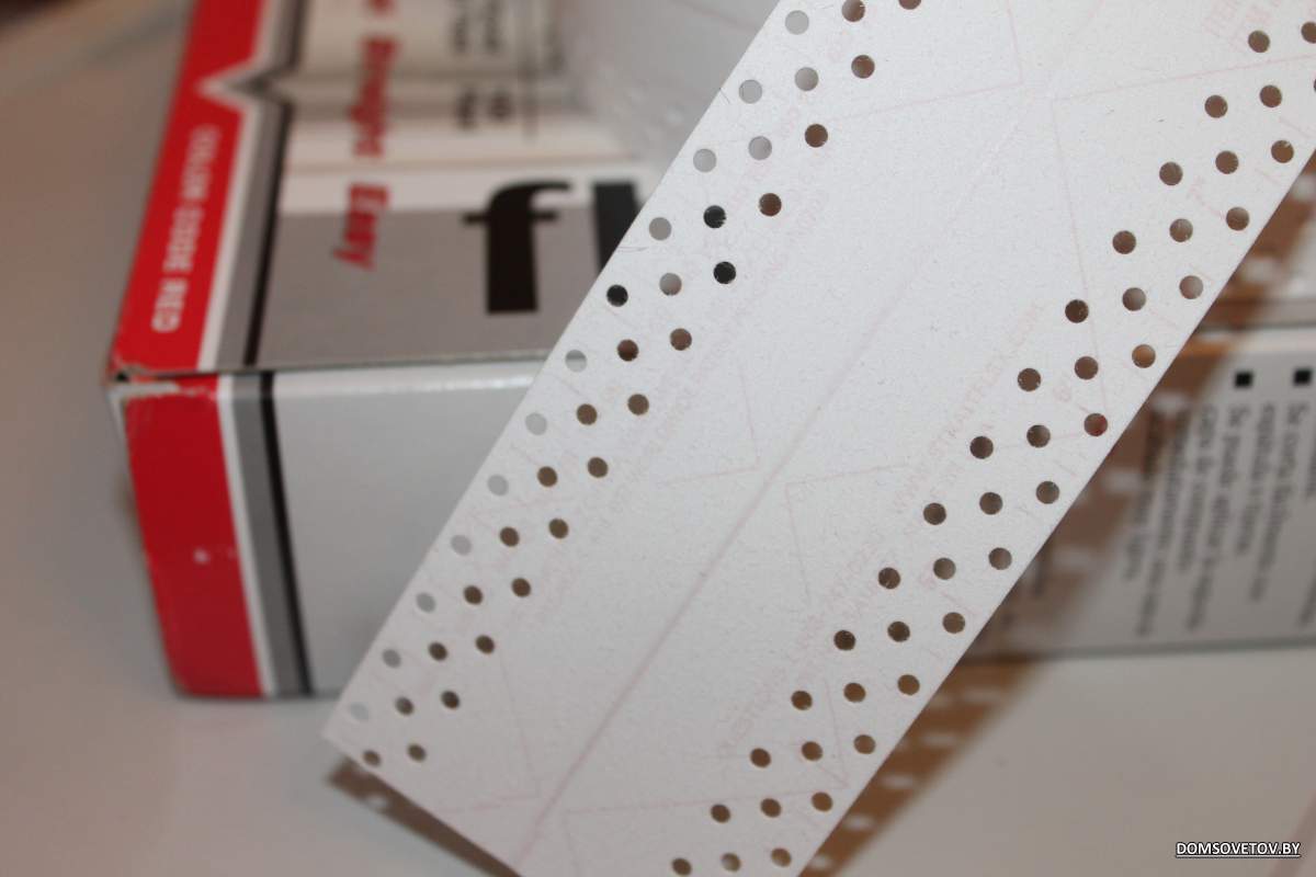

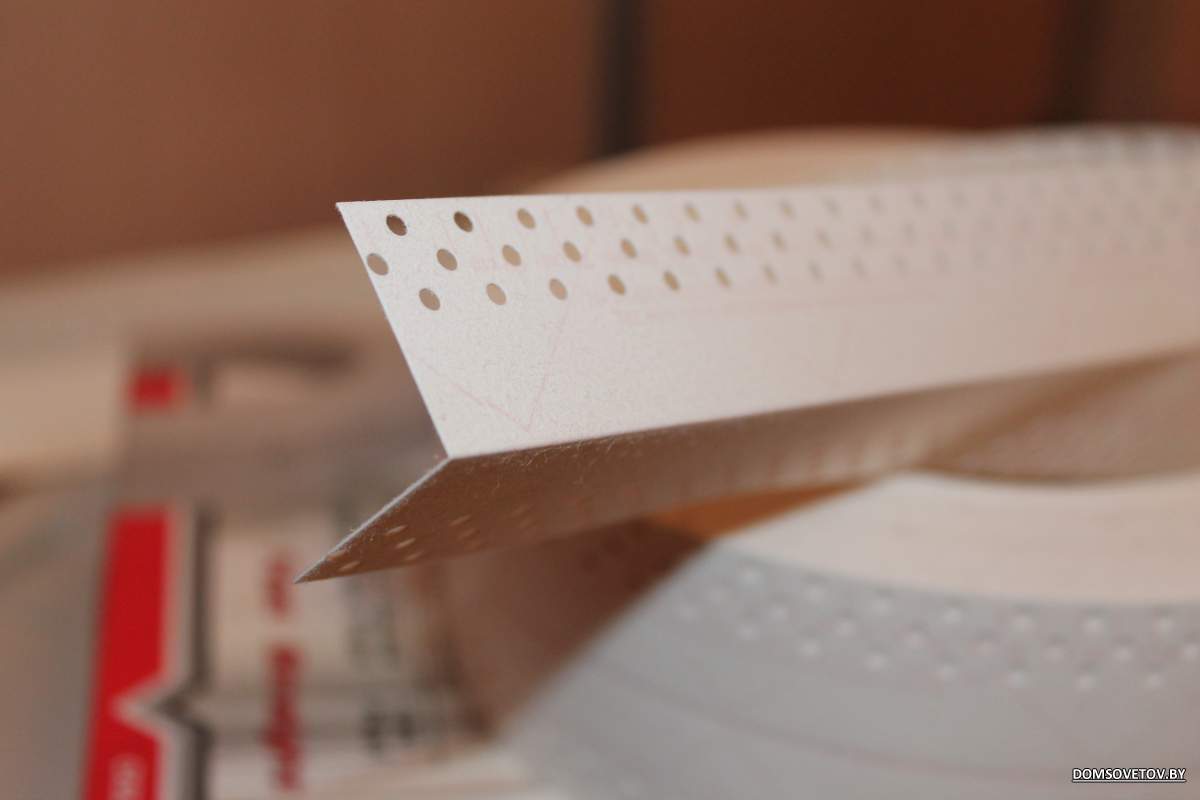

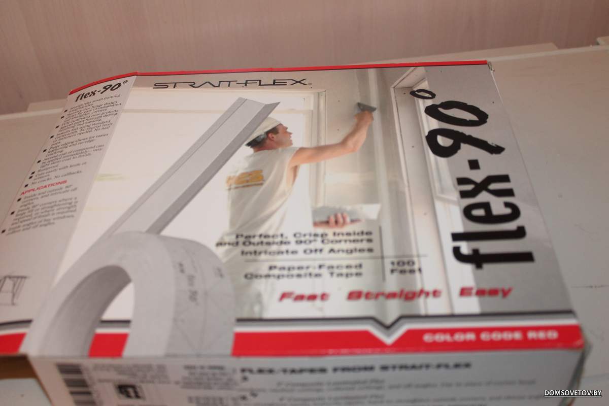

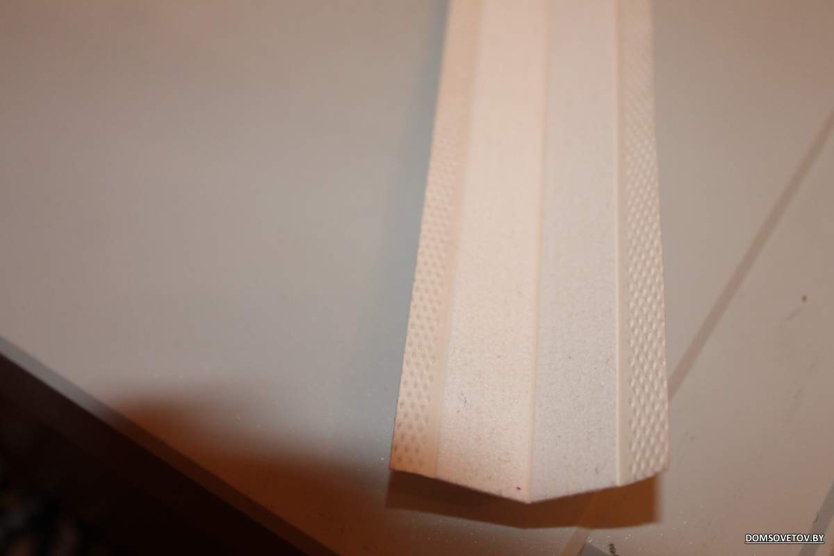

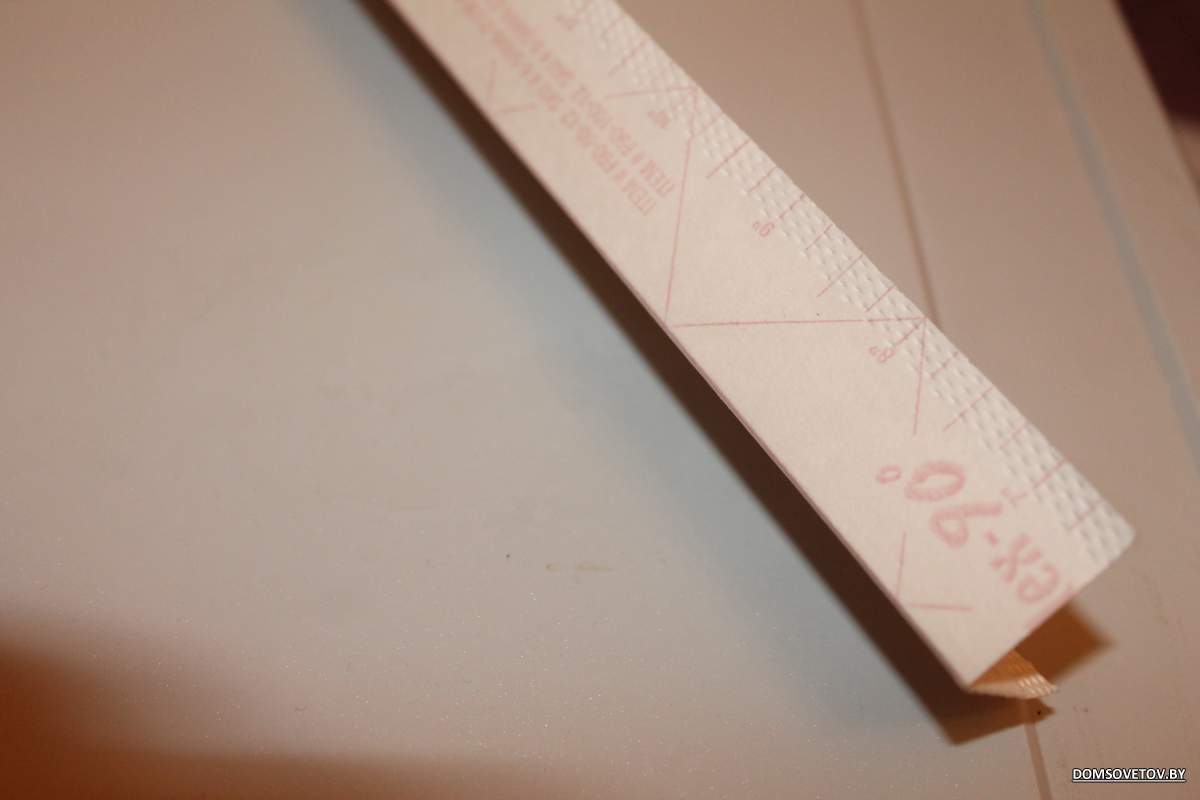

короче всё могу дать для эксперимента.
а?
---------- Сообщение добавлено в 22:47 ---------- Предыдущее было в 22:44 ----------
кстати спасибо за ютюб(кому спасибо забыл)
пацан реально не пацан.
вывод , как у меня-пофигу как. каркас должен держать.
(я только месяц как делал угловые брусы для наклонных стыков гипсача..)
