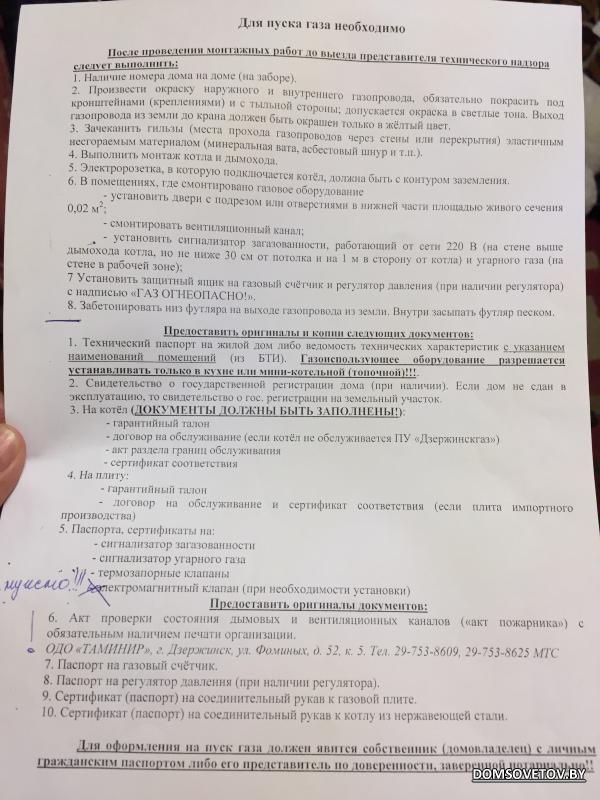

IT_Prof 05.10.2018 12:51
Вот выдали требования по Дзержинскому району:
http://www.domsovetov.by/imagehostin...70ad3860d3.jpg
sergN 05.10.2018 23:32
@IT_Prof, как бы его получить копию..слеповат я.
а в скорости там же газ будут нам вести
Alexus 06.10.2018 08:53
@sergN, сохраните на компьютер и откройте на нем - нормально читается - только что проверил.
sansan 06.10.2018 08:55
Сообщение от sergN (Сообщение 312787)
позже сделаю со своего договора фотку, а так вроде видно всё, но я на большой экран вывожу)
sergN 06.10.2018 09:53
помогло спасиб
---------- Сообщение добавлено в 09:53 ---------- Предыдущее было в 09:50 ----------
как мы раньше жили без единого паспорта.....
sansan 08.10.2018 05:44
https://c.radikal.ru/c19/1810/fd/f0f09358711e.jpg
https://d.radikal.ru/d36/1810/f7/0263290b6779.jpg
https://d.radikal.ru/d00/1810/5f/7620d5f5010f.jpg
https://b.radikal.ru/b35/1810/f3/de3f49cfefac.jpg
p/s на плиту можно патрубок на конце заварить наглухо и тогда не нужно сдавать по этой части, т.е. выполнять требования по кухне, при необходимости подключения потом с районными газовщиками проще, так сосед делал, с его слов, ну и подрядчик также говорит, т.е. буду сдавать только котельную.
sergN 08.10.2018 10:54
@sansan, а скини это в архиве сюда. обзови doc/// а то смотрю надо много бумажет при покупке требовать..пипец какой.
sansan 08.10.2018 12:55
Так видно же нормально все пункты.
---------- Сообщение добавлено в 12:55 ---------- Предыдущее было в 12:52 ----------
Я специально частями лист снимал
polyzadumchivy 08.10.2018 13:33
да уж. в каждом районе свои требования. Сепаратизм нейкий.
---------- Сообщение добавлено в 13:33 ---------- Предыдущее было в 13:31 ----------
Ну и ошибки налицо. Хотя бы пункт 13 памятки Сансана почитайте.
