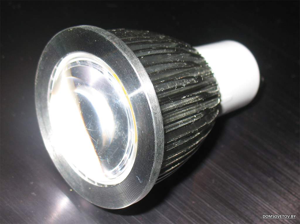

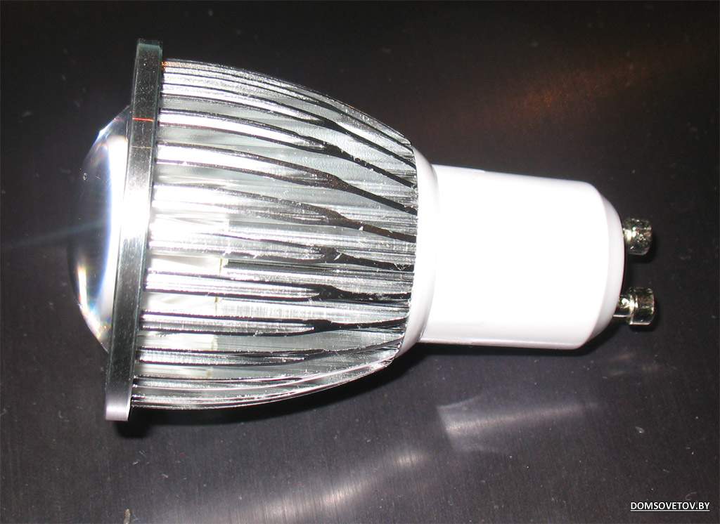

Пришла лампочка. Внешний вид:
http://www.domsovetov.by/imagehostin...7cdfd7dc0c.jpg
http://www.domsovetov.by/imagehostin...7cdfeb1059.jpg

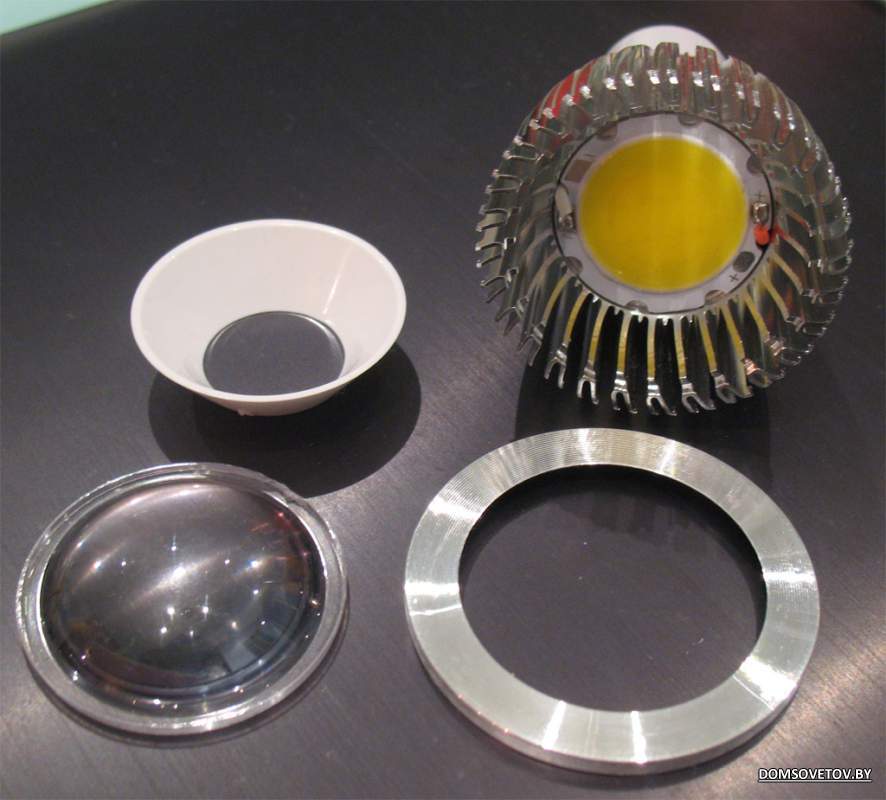

Кольцо откручивается, за ним линза и отражатель:
http://www.domsovetov.by/imagehostin...7ce0036b8e.jpg

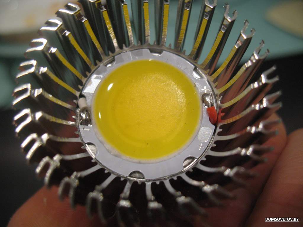

Светодиод вблизи:
http://www.domsovetov.by/imagehostin...7ce0225e0a.jpg
В нем 10 кристаллов расположенные в две линейки по 5, а не размазанные по светодиоду.

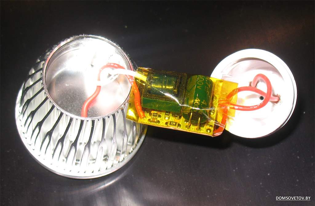

Цоколь тоже откручивается, за ним драйвер:
http://www.domsovetov.by/imagehostin...7ce033f02b.jpg

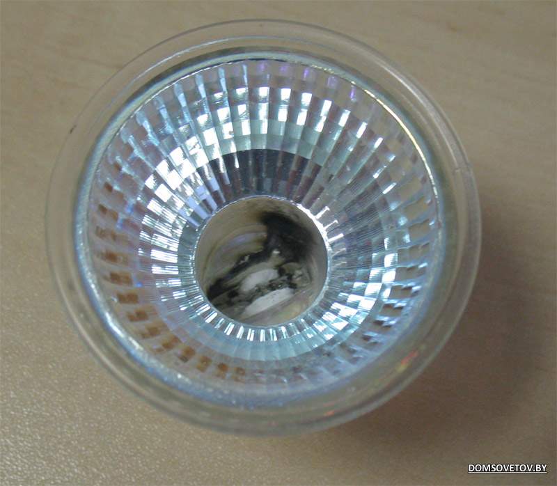

Начал сравнивать, сделал снимки, пытался сравнить с галогенкой. Во второй раз она взорвалась! Выбило стекло, от самой галогенки ничего не осталось:
http://www.domsovetov.by/imagehostin...7ce045fb7f.jpg

Nick_Shl 16.01.2014 17:13
Сообщение от artexpress (Сообщение 171673)
А у вас нет возможности замерить потребляемый ток и напряжение?
Могу попробовать замерять напряжение выдаваемое на светодиод и ток по линии 220 В. Отпаивать провода от диода или драйвера для замера тока диода влом.

artexpress 16.01.2014 17:36
Сообщение от Nick_Shl (Сообщение 171675)
Сделайте так. Хоть какие-то цифры узнаем.
Есть у меня подозрение, что там две линейки чипов в параллель работают.
А если еще и температуру под светодиодом измеряете - цены вам не будет!
они обойдутся в $41.80.
Т.е. ваша лампочка стоит $4.18? Не сильно и страшно
Nick_Shl 16.01.2014 22:13
Сообщение от artexpress (Сообщение 171677)
А какая разница как работают? У меня есть 10 Вт светодиод там 3 на 3 кристаллов - 3 параллели.
Замерял: в розетке показывает ~231 В, ток 0.02 A(к сожалению сгорел предохранитель и диапазон меньше 10 А у меня не работает). Если верить этим цифрам, то до 12 Вт явно не дотягивает.
Напряжение на диоде 15,4 В.
