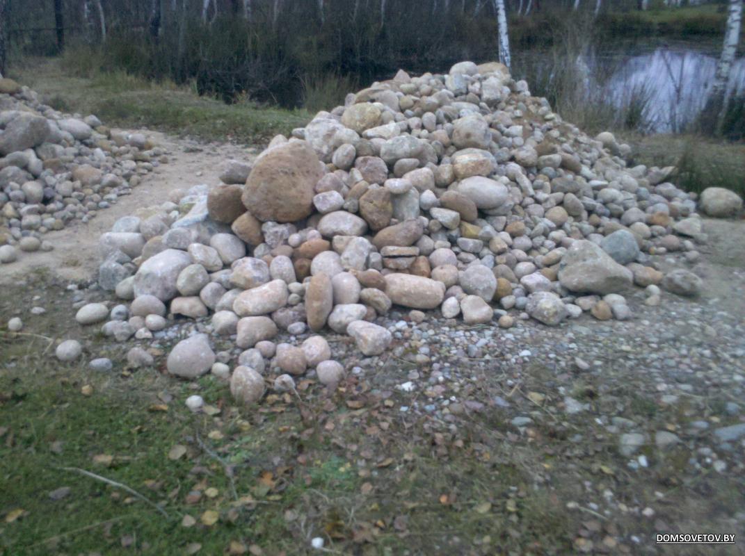

Димакратия 30.05.2014 11:09
Сердце кровью обливается, видя какие камни в бетон прячутся :)...
alonecat 30.05.2014 11:26
Отработанная технология называется бутобетонный фундамент. Кстати дед говорил, что там еще камни сортипуют перед укладкой, ноя не в курсе
Димакратия 30.05.2014 12:22
Я не о технологии. Вариантов икономии на стоимости бетона - масса. Можно и маркой (М100-500) играться :).
Я про то, как эти камни в декоре с какими-нибудь хвойниками смотрелись.

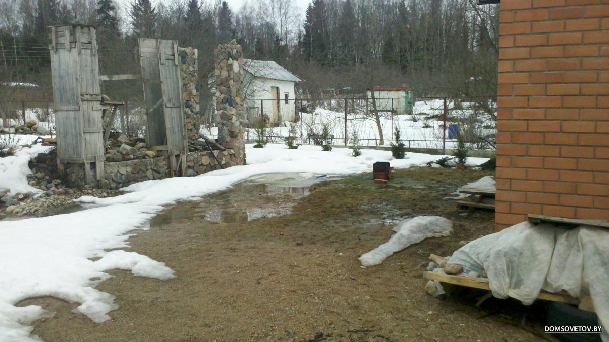

Ну или уже можно было из них лицо бутовать. Я себе так на даче делал - очень красиво получается:
http://www.domsovetov.by/imagehostin...843f6b4b95.jpg
http://www.domsovetov.by/imagehostin...8439183b98.jpg
Тока там я, чтобы получить рваный камень, кувалдой намахался порядком - а тут уже все готово....
