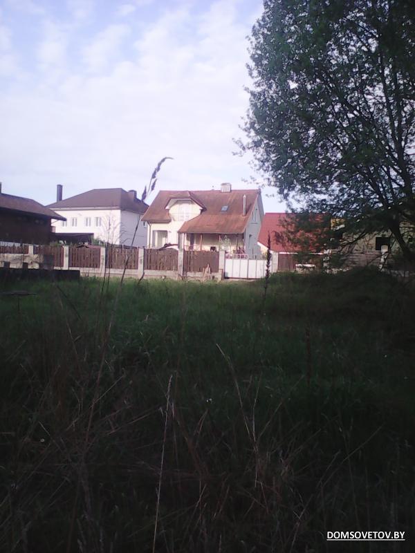

Как-то в одной из тем я обещала фото крыши рыжей Забудововской. Но пока я фоткала, тема далеко ушла и я не засоряла потом возвратом.
Посмотрите теперь фото. Крыше не больше 8 лет .((
Сорри за качество фото, но как есть. Я проезжаю мимо этого дома в разное время и свет падает по разному, в реале там буро-зелёные пятна на кровле от мха. А была когда-то рыженькая и весёленькая))
И мыть её не получится хорошо.Пористость так не отмоется, чтоб в ноль,а поверхность от мытья станет ещё уязвимее потом, от трения по ней.
И таких домов уйма! Со светлой когда-то крышей, а теперь неизвестно что за цвет. Так если потом по итогу ерунда, может лучше сразу посмотреть другой цвет? Это ж ЦПЧ, а не клинкер с водонепроницаемой поверхностью.
Прикол ведь в том, что портится цвет неравномерно на скатах, и это не красиво в принципе, а не так, как на компьютере равномерненько типа затемнить и сказать-ах, ничего страшного) ерунда есть ерунда)). Мох растёт не спрашивая, где захочет)).
