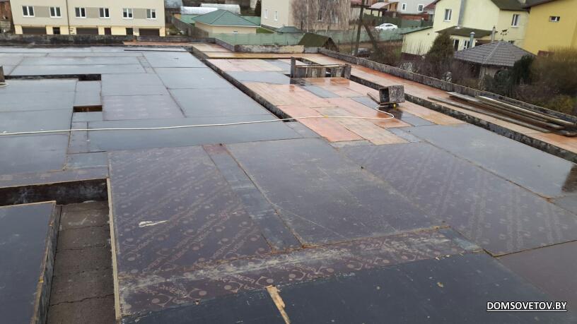

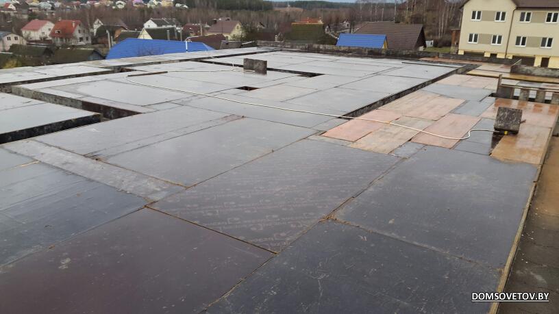

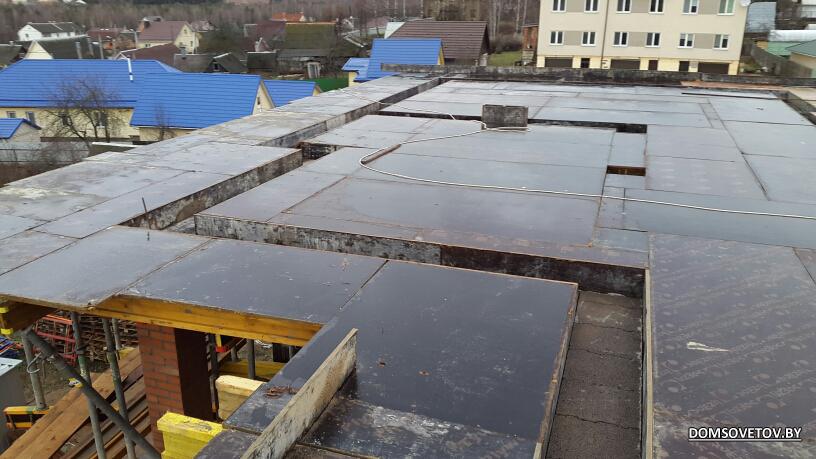

http://www.domsovetov.by/imagehostin...f465227ef8.jpghttp://www.domsovetov.by/imagehostin...f467c1ea88.jpghttp://www.domsovetov.by/imagehostin...f467fb2ee2.jpghttp://www.domsovetov.by/imagehostin...f468457c14.jpghttp://www.domsovetov.by/imagehostin...f46889fd8f.jpghttp://www.domsovetov.by/imagehostin...f468e39e51.jpg

@Veppol, а что за отверстия в кладке первого ряда второго этажа, это для чего?
Veppol 09.03.2016 10:20
Сообщение от Lama (Сообщение 255274)
Для опалубки

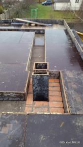

У меня по проекту "гравитационная" вентиляция в гараже, санузлах, топочной, на кухне, так и делаю, в комнату локально как вариант локальный рекуператор
http://www.domsovetov.by/imagehostin...015e6e2b30.jpg
Эти выходы над крышей - продолжение кладки кбб блоками вентканалов, потом зашьются, и так и оставлю

@Урри, а чем потом эти блоки вентканальные планируете отделывать?
Урри 09.03.2016 19:51
Зашить профлистом, наверх крышку и все.
