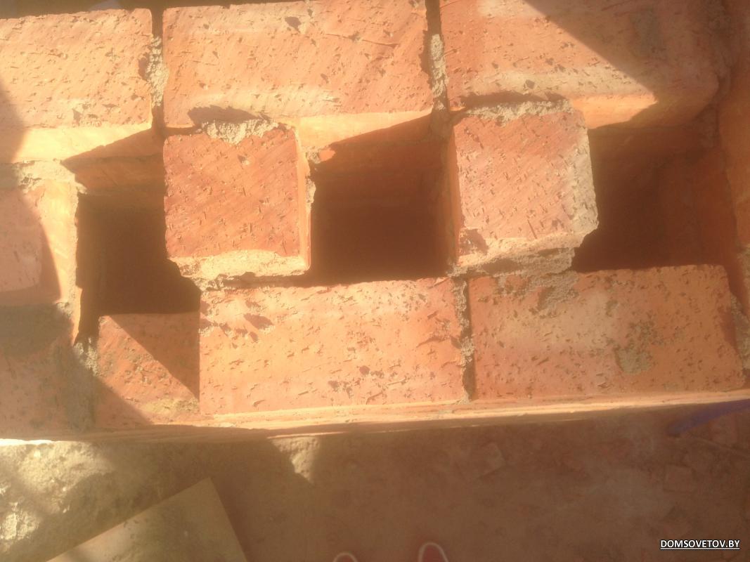

А почему у вас только один вентиляционный канал? По проекту вижу должно быть два.
Хех, признаюсь по секрету, я в своем строении вообще никаких вентканалов не выстраивал... Не могу сказать почему так вышло, видимо потому что тогда еще на заре строительства своего дома думал, что не буду заморачиваться дикими кладками шахт из кирпича, а просто выведу вытяжку обычной канализационной трубой..... А сейчас даже и не знаю как мне эту вытяжку делать для кухни и санузла...
наблюдаю в последнее время на некоторых домах трубы вентиляционные стоят, которые идут со спец проходами для каждого типа кровли, по ходу это мой единственный вариант.... только не ясно как подвести к ним саму вытяжку...:)
У меня в трубе три выхода на вентиляцию, кухня, ванная и топочная.
А вторая труба была под печку ну мы отказались от нее, т.к. планируем топить газом.
Вот фото внутри трубы

illarion 09.03.2017 23:19
Сообщение от geoden (Сообщение 285452)
http://www.domsovetov.by/imagehostin...1afe1e7881.jpg
Скажу вам откровенно, каменщик у вас был бестолковый. Он даже не имеет понятия перевязки кладки. Никто так каналы не выкладывает. Вероятно, самоучка.
Сообщение от trmntr (Сообщение 285453)
Вот и я так думал. Но если всё так просто, зачем люди исложняют себе выводы труб доп. строительством шахт?
Люди не усложняют, а упрощают себе жизнь, делая каналы из кирпичной кладки. Еще и утепляют. Есть такое понятие, как опрокидывание тяги. Да и в целом тяга должна быть нормальной, а вентканалы сухими, без конденсата. Просто выставить трубу - это не вариант. Совсем.

@illarion, еще мне кажется газовщики будут очень недовольны вентканалом из пластика.
Я на свои вентканалы три месяца убил, но не жалею ни разу
geoden 09.03.2017 23:35
[QUOTE=illarion;285462]Скажу вам откровенно, каменщик у вас был бестолковый. Он даже не имеет понятия перевязки кладки. Никто так каналы не выкладывает. Вероятно, самоучка.
Да я тоже об этом думал, но что сделано то сделано, к сожалению приходится учится на своих ошибках.

@zmeevik, так у вас вполне полноценные шахты в кирпичной оболочке, только неутепленные, а тут предполагалось:
Сообщение от trmntr (Сообщение 285449)
... не буду заморачиваться дикими кладками шахт из кирпича, а просто выведу вытяжку обычной канализационной трубой..... А сейчас даже и не знаю как мне эту вытяжку делать для кухни и санузла...
Если просто выводить трубы, то их следует объединить в один короб и обязательно утеплить.
