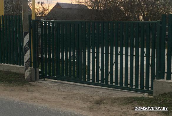

у меня калитка в откатных воротах. отлично всё, порог не высокий, никаких проблем.
http://www.domsovetov.by/imagehostin...9b98bda72e.jpg

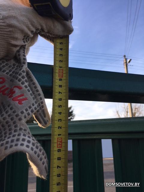

@JTV, сколько высота от порога до верхней трубы ворот? Головой не цепляете?

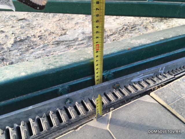

JTV 23.04.2018 22:00
распашные не вариант совсем. места надо _много_. зимой снега наметёт не открыть. ни одного плюса нет. только если нет места куда откатить откатные.
высота порога у меня 17см. переступать никаких проблем нет. и велики дети перекатывают.
высота проёма 177см, т.к. на порог не становишься при выходе, а переступаешь, то общая высота верхней балки 177+17=194см, достаточно, головой ещё никто не достал.
да и не так часто калиткой пользуемся, в основном на машине, заехал-выехал.
http://www.domsovetov.by/imagehostin...e2e1fbd643.jpghttp://www.domsovetov.by/imagehostin...e2e6a221d9.jpg

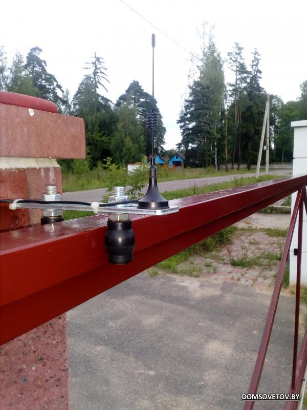

Может быть кому-то будет полезно. Сигнальную лампу на автоматику не ставил, исходя из личных убеждений. Соответственно стал вопрос по антене, т.к. она по умолчанию расположена в этой лампе.
Заказ на Али вот такую антенну.
Установил http://www.domsovetov.by/imagehostin...fc256443f9.jpg
Пульты срабатывают примерно со 100 метров до ворот. Родная лампа с антенной стоит в районе 45 рублей, цена китайской антенны 3.5$.
