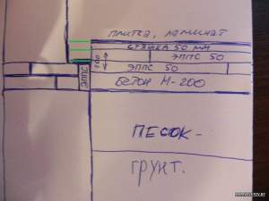

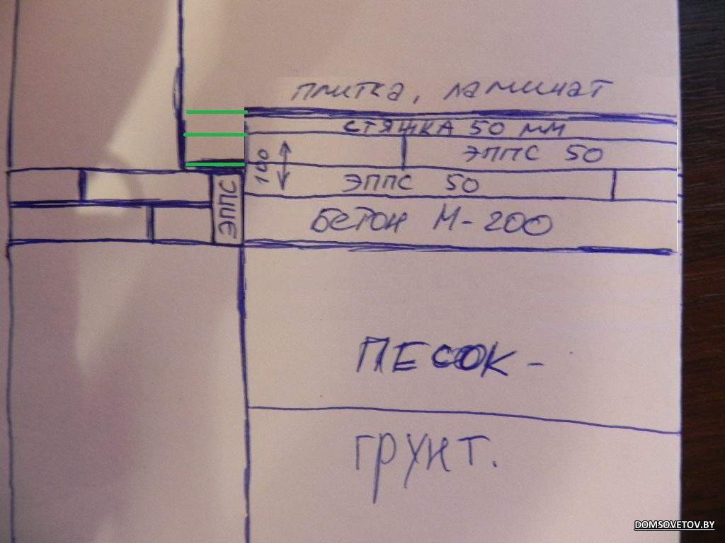

т.е. сделать без черновой стяжки?
Кто-то черновую стяжку делает, кто-то нет.
Просто сделайте засыпку на песком на уровень фундамента.
Черновая стяжка "займет" часть высоты кирпича, остальное закроет и перекроет ЭППС, послений слой ЭППС должен уже "упираться" в ГС блок.
http://www.domsovetov.by/imagehostin...96906b22a5.jpg
В таком вариант ЭППС который вплотную к кирпичу можно было бы и убрать.
Хотя что за грунт? Может имело бы смысл и утеплить цоколь.

как раз и проблема в том, что не расчитан уровень, придется делать нестандартные двери
ApacheM 05.01.2014 21:12
ЭППС закладывать 5+3 см., дверь высотой 2 метра+коробка по верху пусть 5 см.
evg 05.01.2014 21:59
ApacheM, Ваше предложение не прокатывает. От начала фундамента до проёма в дверях 205см. Т.е. чистовой пол может быть выше фундамента максимум на 2см
