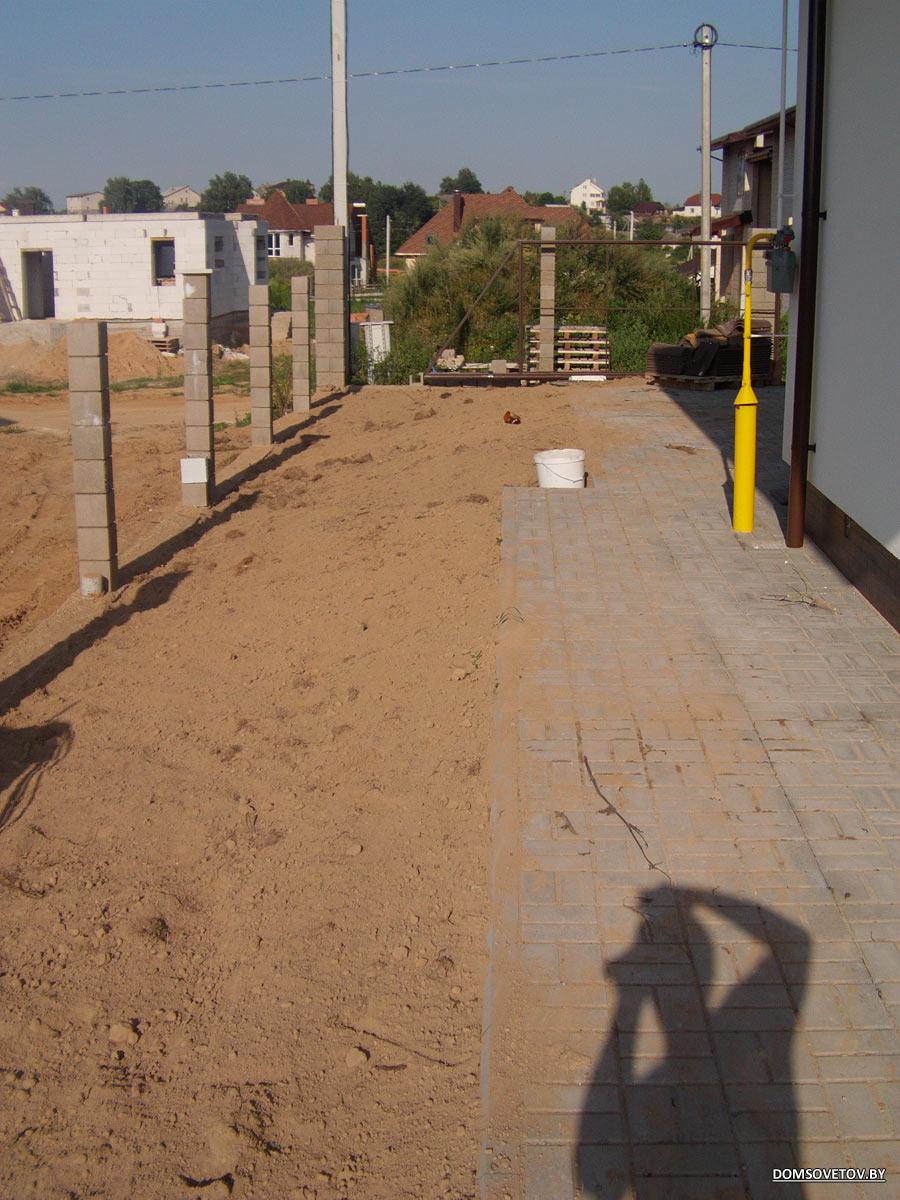

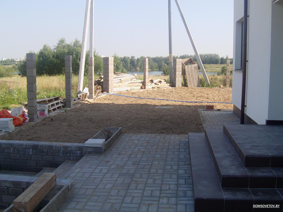

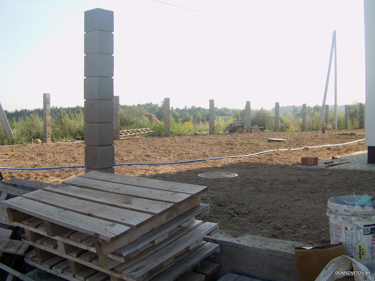

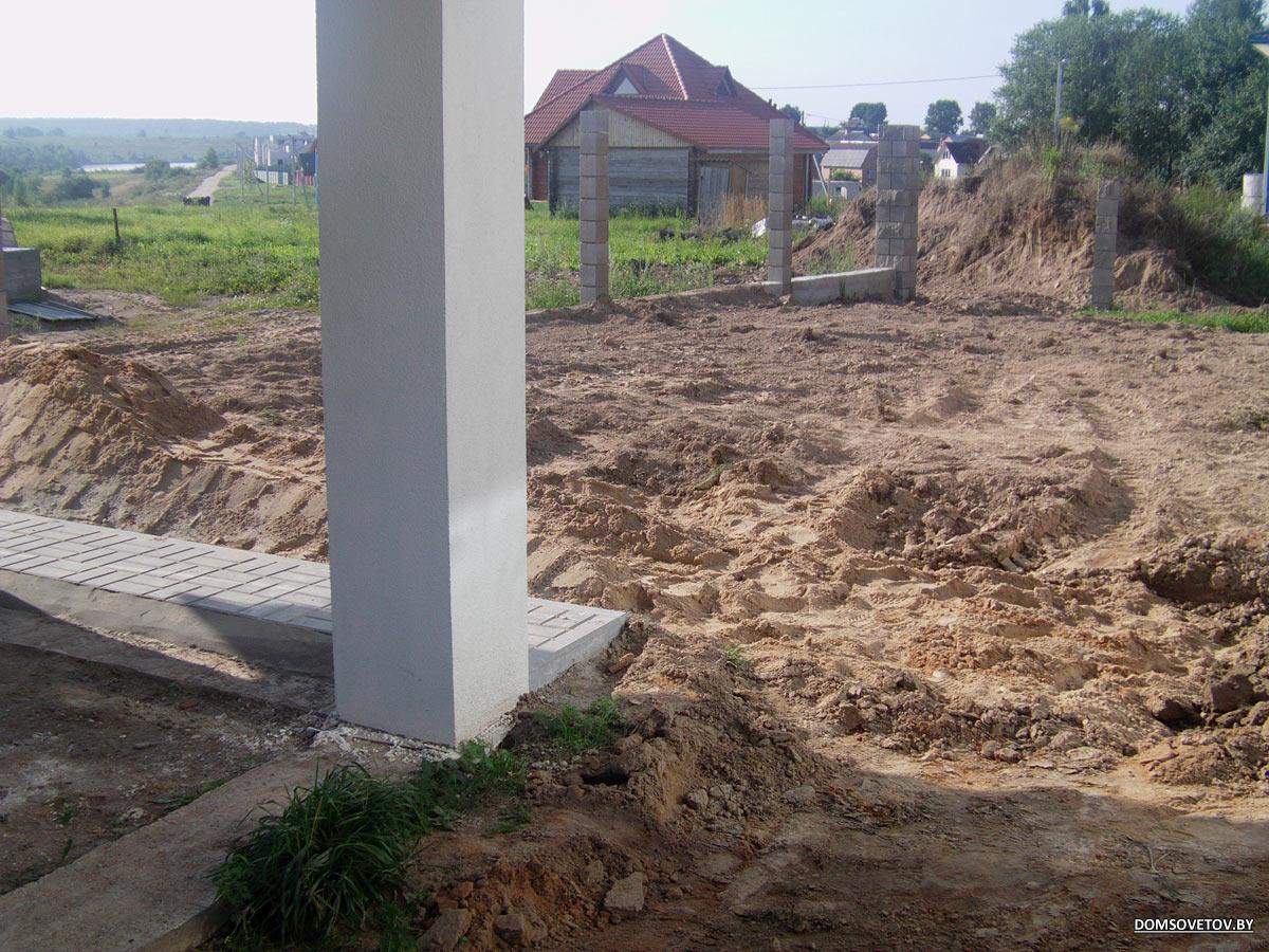

Итак, дело за благоустройством. В субботу работали мини погрузчик и экскаватор. Пруд выкопал за 4 часа, возили землю и планировали 10 часов. Я чуть не умер с лопатой.
Собственно под зеленку сделано вот так вышло (мой агроном даже удивился как оно так преобразилось):
http://www.domsovetov.by/imagehostin...6a513096ee.jpg
http://www.domsovetov.by/imagehostin...6a524e40aa.jpg
http://www.domsovetov.by/imagehostin...6a53ad9690.jpg
http://www.domsovetov.by/imagehostin...6a56f85a9c.jpg
На последней виднеется будущее русло ручья с водопадом :)

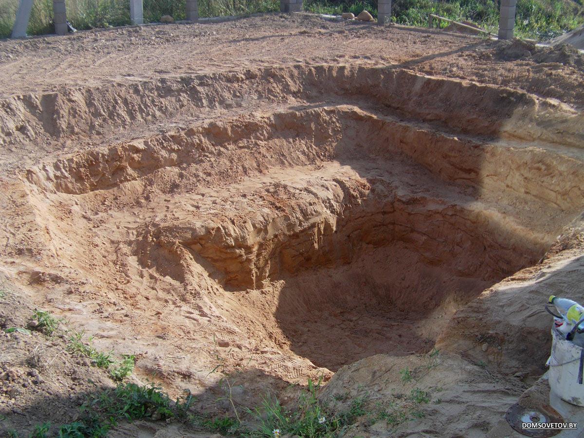

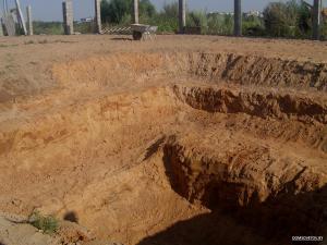

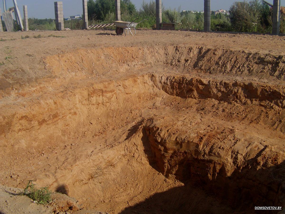

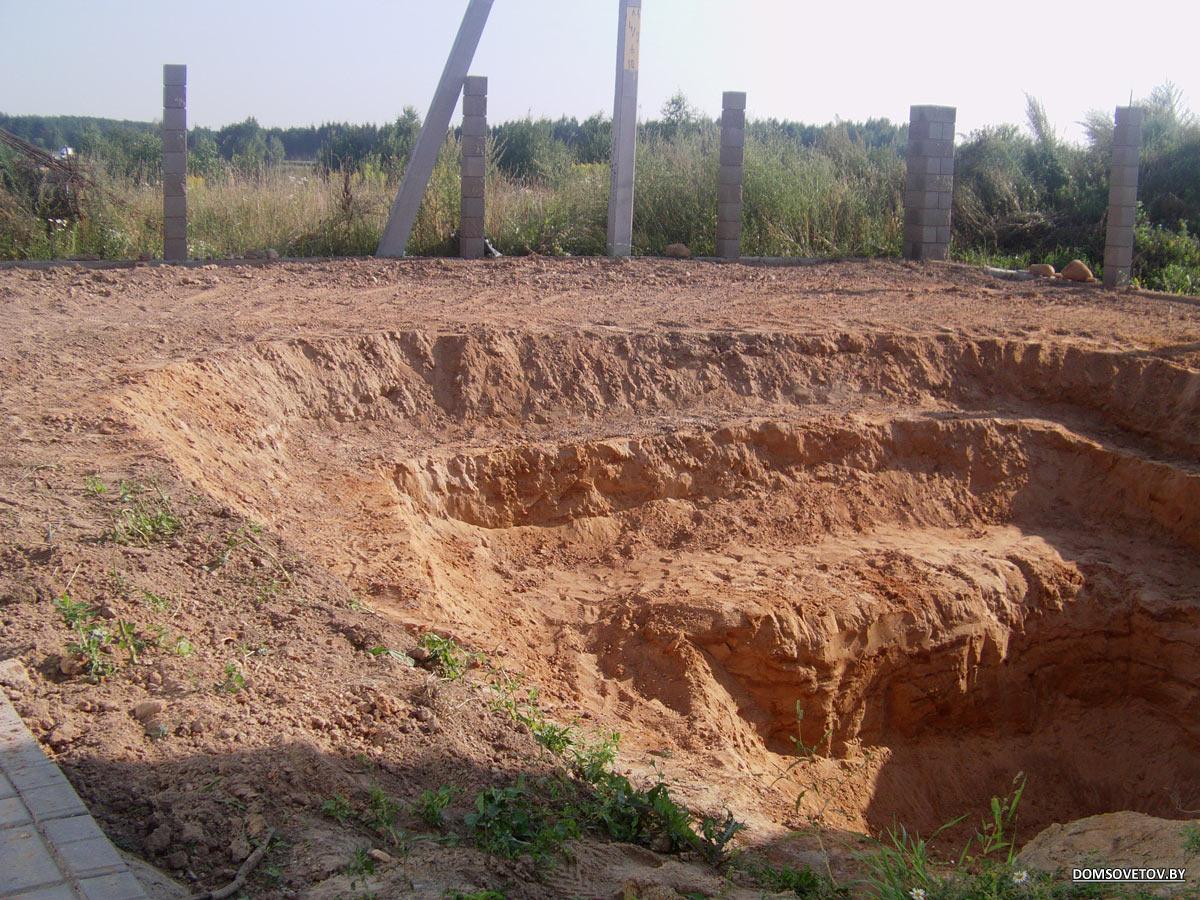

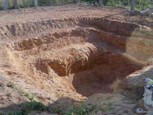

Ну а это выкопали пруд, получился оп зеркалу воды 6х6, максимальная шлубина 1.9м.
http://www.domsovetov.by/imagehostin...6a5e35258e.jpg
http://www.domsovetov.by/imagehostin...6a5f863ad6.jpg
http://www.domsovetov.by/imagehostin...6a60d35045.jpg

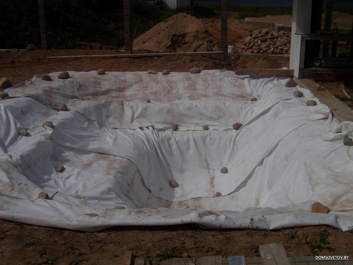

Итак, пока погода шепчет, делаем пруд
Геотекстиль с плотность 300
http://www.domsovetov.by/imagehostin...7f9bb92352.jpg
Кстати 10т маз камней обошелся в 170уе...

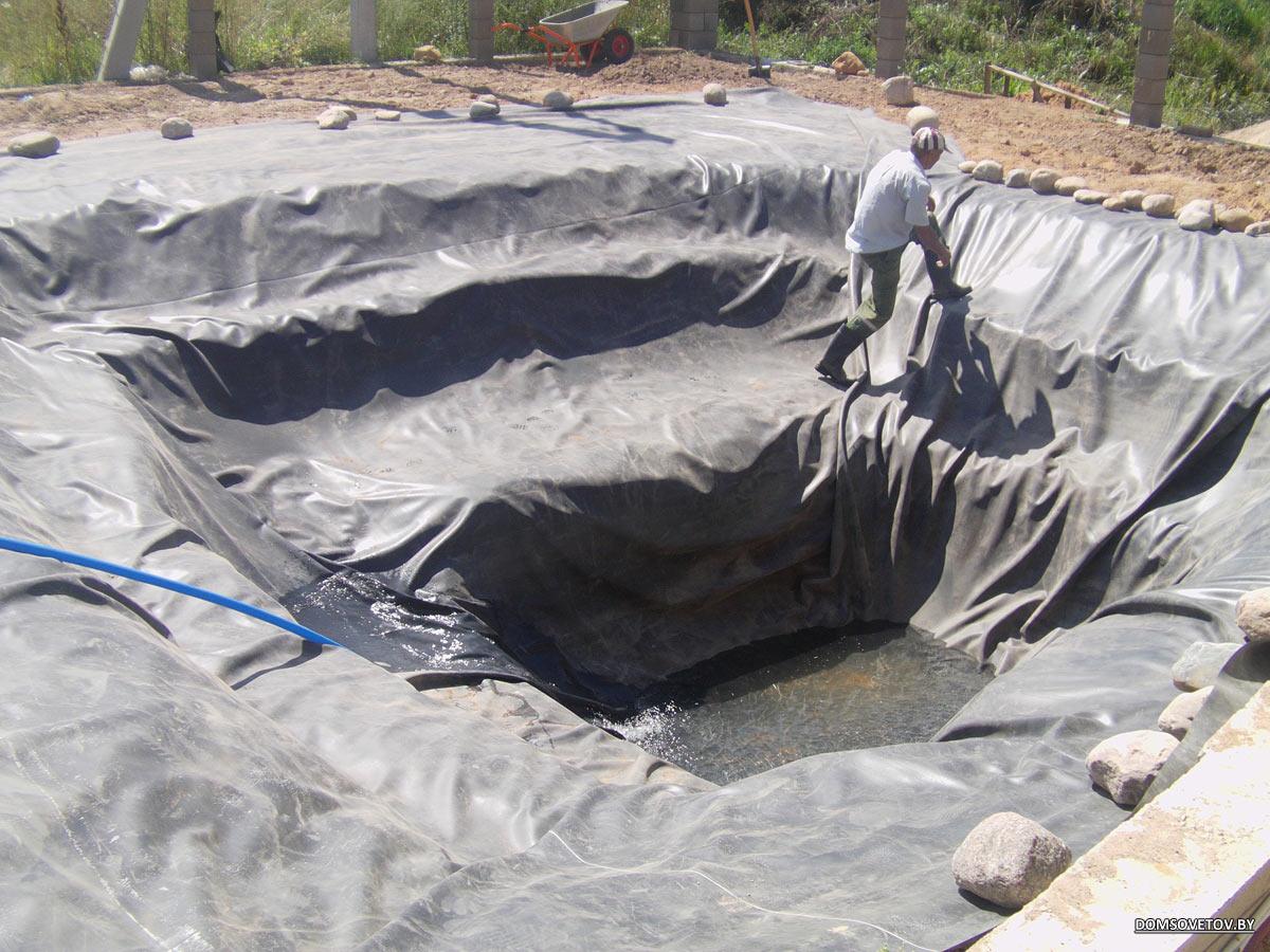

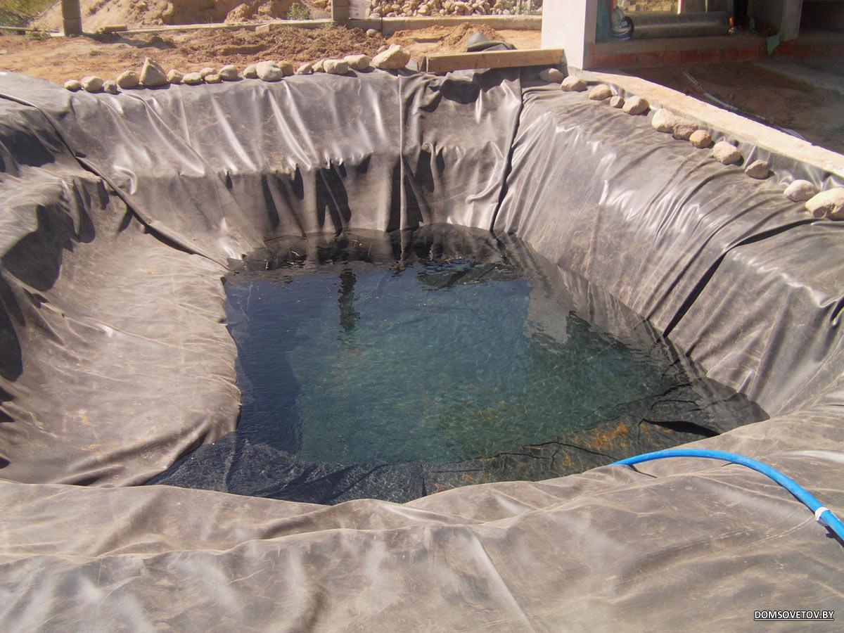

Далее, бутилкаучуковая мембрана 1мм толщиной - реально фиг порвешь. По рекламе тянется до 300% :)
Кусок 12м на 11м, первые литры воды:
http://www.domsovetov.by/imagehostin...7fa244f3bb.jpg

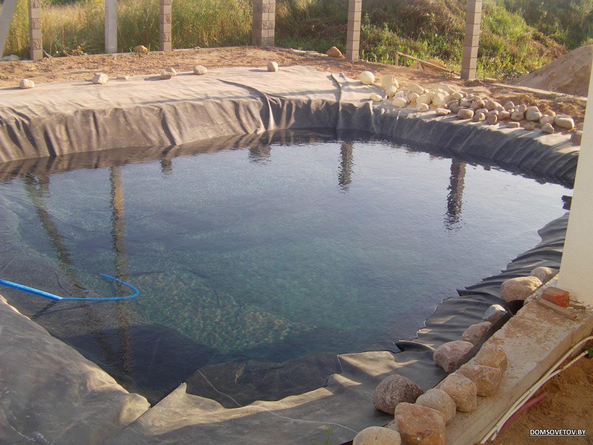

Через пару часов:
http://www.domsovetov.by/imagehostin...7fa43ab9c4.jpg
Почти финиш:
http://www.domsovetov.by/imagehostin...7fa5be3a0f.jpg

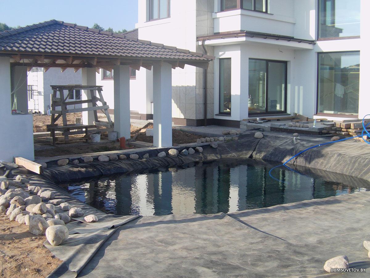

Вид с угла участка, откуда будет ручей:
http://www.domsovetov.by/imagehostin...7fa80eac37.jpg
П.С. Кто задумал пруд, для начала посчитайте затраты - они не мелкие.
