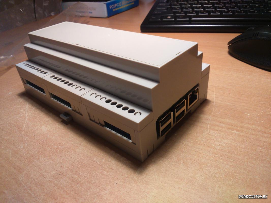

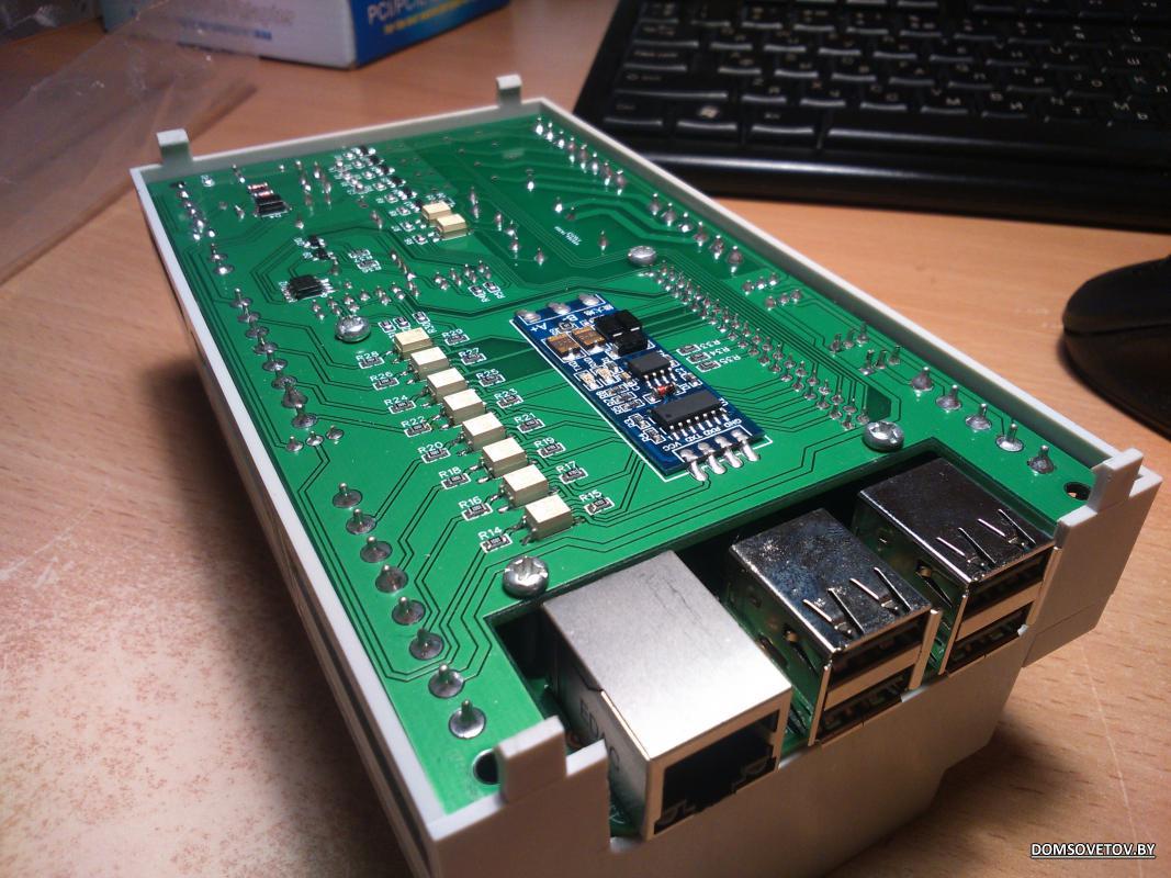

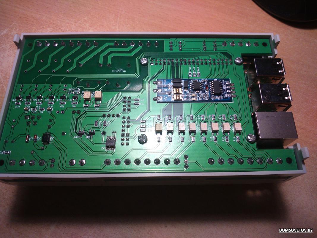

А вот и первое воплощение новой версии кросс-платы уже в "железе":
http://www.domsovetov.by/imagehostin...8154fb9c69.jpg
http://www.domsovetov.by/imagehostin...815895b363.jpg
http://www.domsovetov.by/imagehostin...815ad89bc4.jpg
sergN 26.03.2017 23:41
снимаю шляпу
Valery_SY 27.03.2017 00:40
@Michael., да уж, красиво, плотненько! Корпус D9MG GAINTA? Где брали? По чем?
Покажите, пожалуйста, фото сендвича до установки в корпус (если есть). Твердотельные реле еще не установлены?

Это собирал не я, мои платы и некоторые комплектующие еще в пути. То что вы видите на фото, собрано человеком из Челябинска с которым мы совместно разрабатывали принципиальную схему и топологию платы.
Все верно, на плате пока не установлены реле. Фото платы в сборе будет после окончательного монтажа. Кстати есть несколько модификаций такой кросс-платы - под 8 твердотельных реле и под вариант 4 твердотельные реле, 2 электромагнитные реле и 2 ключа. На фото как раз последний вариант.

О, увидел ссылку на проект и схему, пара мыслей.
Размер элементов, имхо для ручного монтажа все таки удобоваримее 1206.
Преобразователь напряжения. Вижу эту микросхему довольно часто, хорошая надежная, но, бывает со временем, когда наработка блока довольно большая, плывущие параметры пассивных элементов наверное, начинают какать во внешний мир, доставляя окружающей электронике определенную головную боль. Может быть это особенность конкретных топологий устройств, которые мне давали такие ситуации, до сути не докапывался, но если мои предположения верны, то качество работы такой схемы будет определяться подбором элементов и топологией платы.
Имхо если бы это я делал для себя, кой какие моменты пересмотрел бы.
Спасибо за схемы и за работу над проектом.
