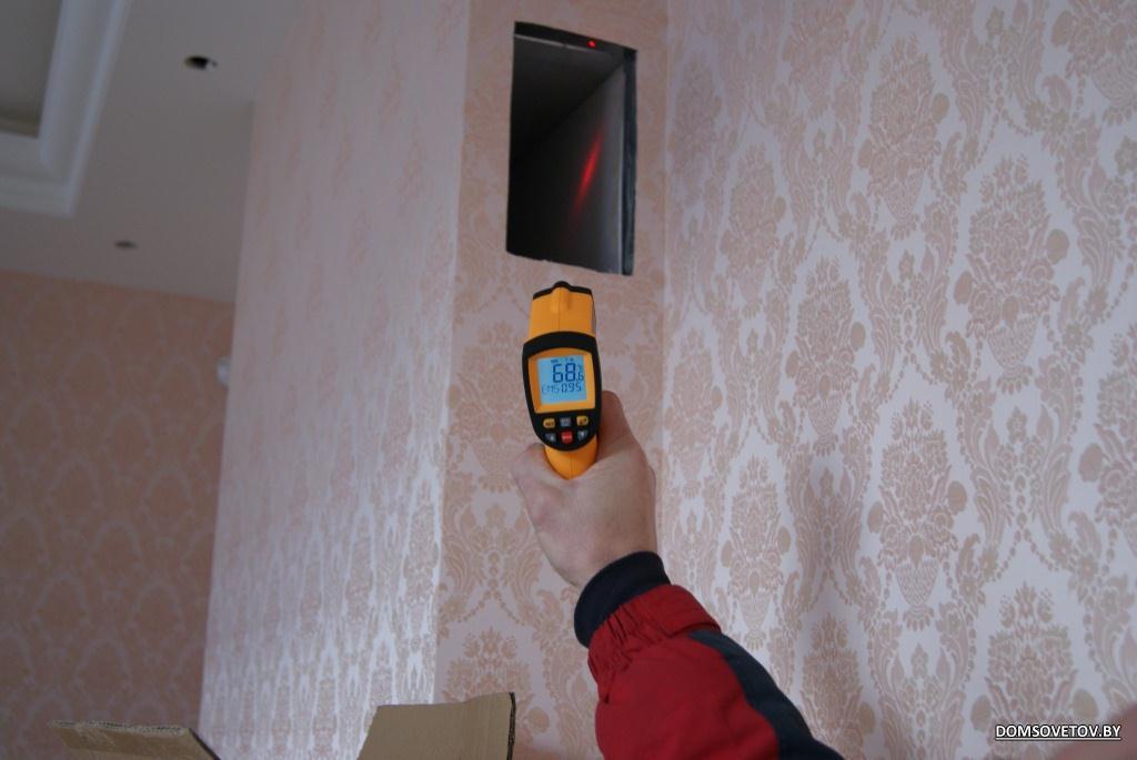

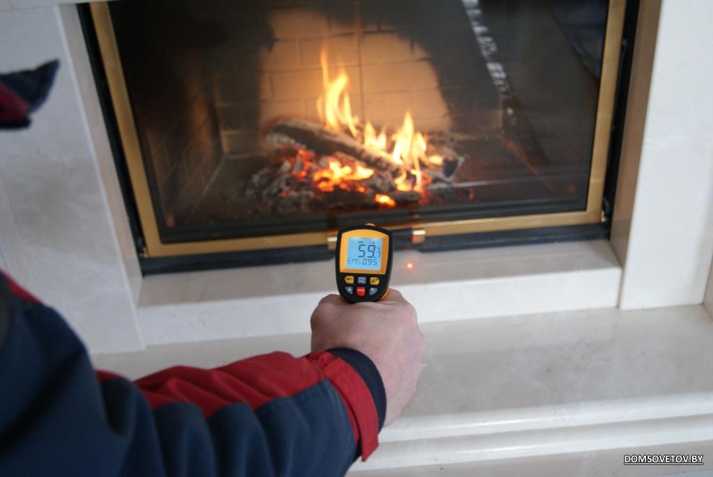

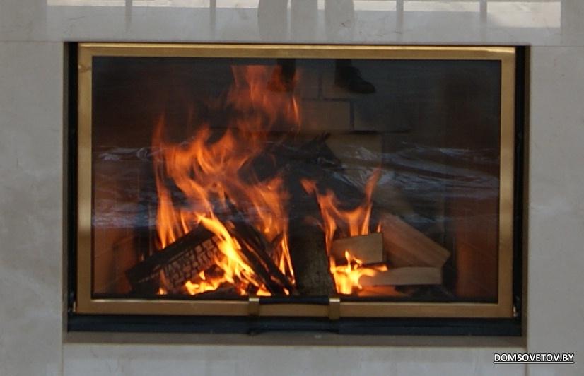

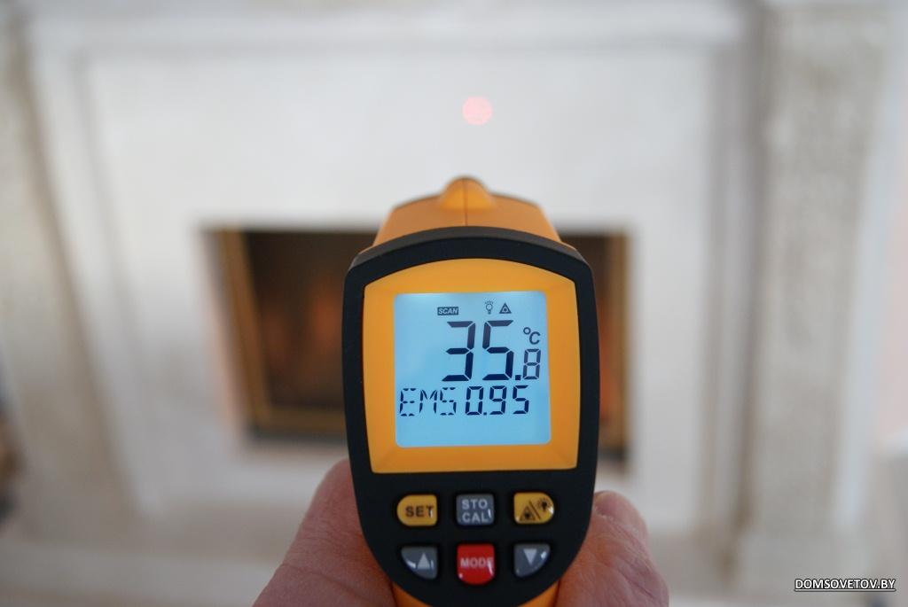

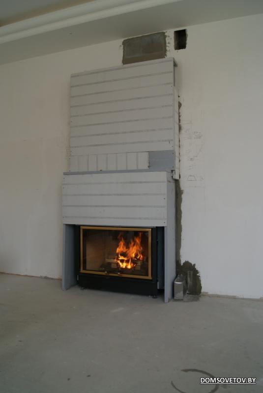

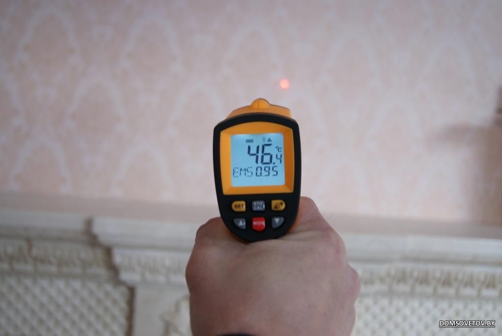

GIM 01.12.2014 19:59

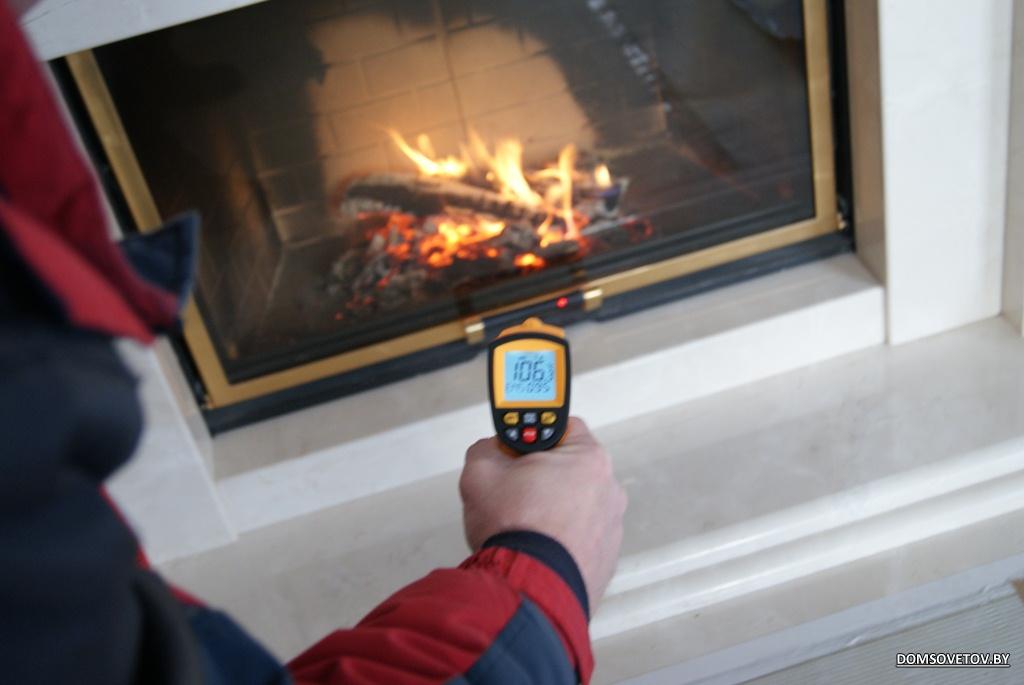

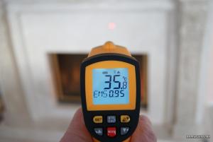

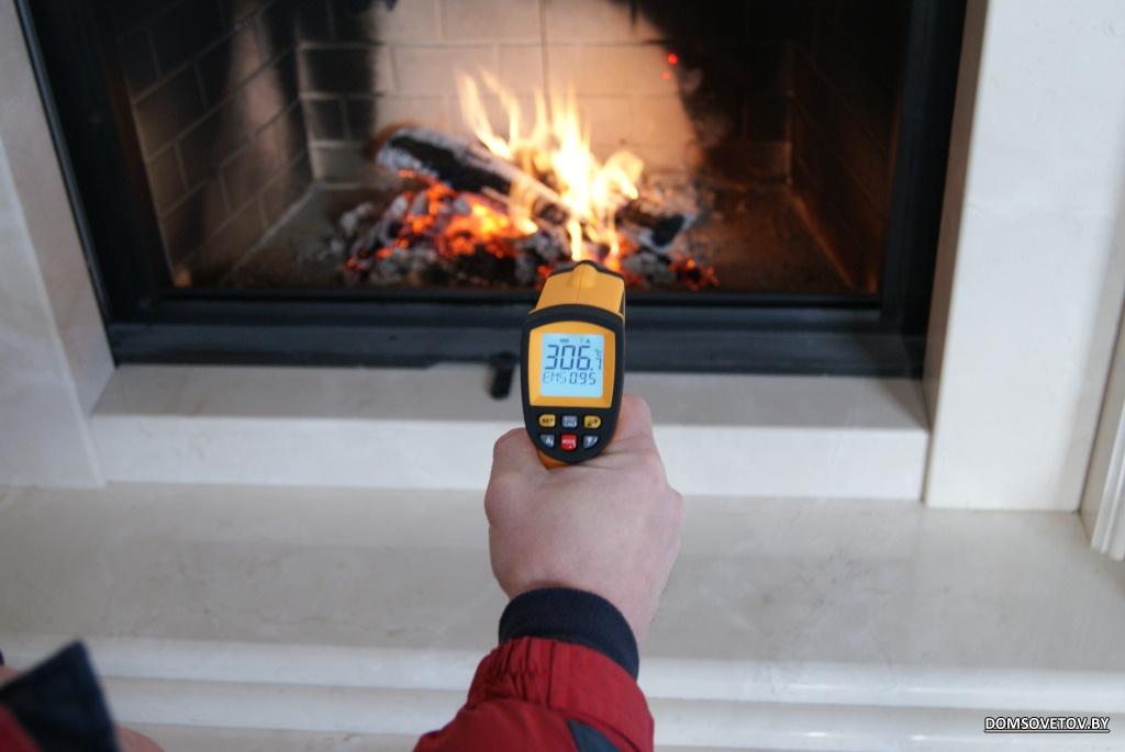

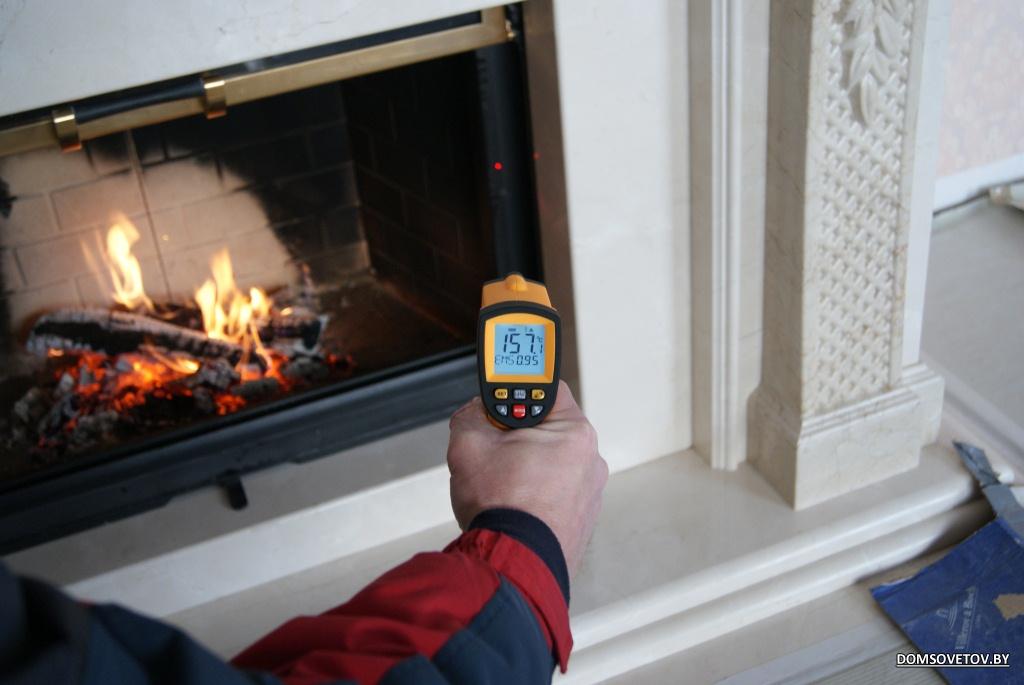

Просто немного информации для для тех кто знает,для тех кто не знает и для тех кто не хочет ничего знать.
Исходные данные.Топка 900мм ,стальная,футированная.Изоляция суперизол по фасаду 30мм+КГ+обои
http://www.domsovetov.by/imagehostin...c9d312b0eb.jpghttp://www.domsovetov.by/imagehostin...c9d600d3f2.jpghttp://www.domsovetov.by/imagehostin...c9d849204f.jpghttp://www.domsovetov.by/imagehostin...c9d9d860a4.jpghttp://www.domsovetov.by/imagehostin...c9dcf79123.jpghttp://www.domsovetov.by/imagehostin...c9deac8258.jpghttp://www.domsovetov.by/imagehostin...c9e0f6b982.jpghttp://www.domsovetov.by/imagehostin...c9e347b6fc.jpghttp://www.domsovetov.by/imagehostin...c9e5a93ce4.jpg

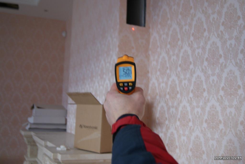

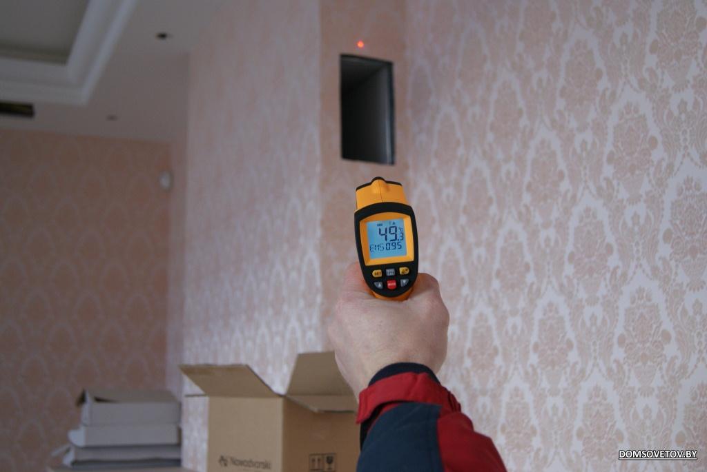

Топил камин не я,топили в течении 4 часов в номинале.Задача-температура на каминном коробе
http://www.domsovetov.by/imagehostin...c9f3fbfb73.jpghttp://www.domsovetov.by/imagehostin...c9f586fc3c.jpghttp://www.domsovetov.by/imagehostin...c9f7965f7a.jpghttp://www.domsovetov.by/imagehostin...c9f9239b6b.jpg

над топкой была Т=80гр
Т на коробе ещё будет сильно зависеть от правильного обдува
