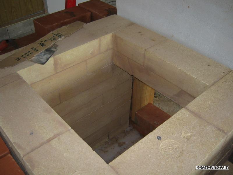

У меня топка на ребро, как тогда перекрывать?
Кирпичем на ребро, ничего не меняется. Примеров нет у меня.
Здесь не видел. Каминопечь строят?
Самоделкин, мостырю дверку к обычному камину.
Посмотрите плиты для перекрытия топок. Плиты с пазом, при монтаже между плитами вставляется ригель и плиты и ригель скрепляются на смесь.
http://www.domsovetov.by/imagehostin...9756b90b97.jpg http://www.domsovetov.by/imagehostin...97592745cb.jpg http://www.domsovetov.by/imagehostin...975b3bc9e5.jpg http://www.domsovetov.by/imagehostin...975d31b37d.jpg |
а что за ригеля?
Из шамота. На первом и последнем фото их видно, шамот жёлтого цвета.
