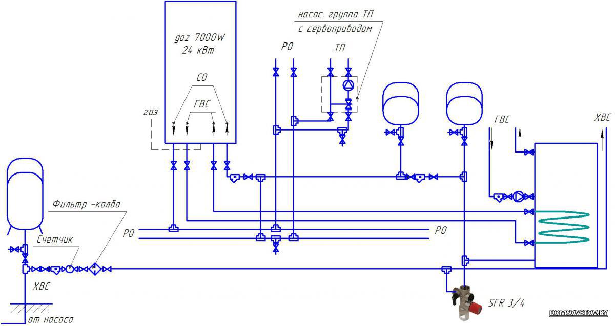

Занимаюсь обвязкой котельной, вот добрался до обвязки БКН.
Выкладываю на ваш суд эскизик.
Покритикуйте если что не так.

И еще вопрос дилетанта, как мне подключить сервопривод насосной группы ТП? :bn:
Хочу запустить ТП в доме.

схема , как я спрашивал- двухконтурник с БКН....прикольно. (а почему так? ваши доводы?/хотелки)
у проектанта ошибка в фильтрах-стоят правильно , а стрелка в другую сторону.
подключить ..если в минске+/-30км-можно игнатова попросить.
заодно и бойлер обвяжет. хотя юра не "любит" ППР.

@sergN, Одноконтурник с закрытой камерой, обвязать хочу сам, поэтому и спрашиваю.
mastersven 01.03.2019 13:48
@bletter, на первый взгляд всё вполне работоспособно. Для более точного ответа нужно время - уж больно нестандартно вырисована схема ;) Могу лишь заметить, что на вход ГВС я бы рекомендовал вместо колбы поставить самопромывной фильтр приличного производителя. По опыту от него больше толку.
agela 01.03.2019 14:55
Кранов точно не пожалели!
Sas 01.03.2019 16:00
Сообщение от mastersven (Сообщение 318349)
Может вместо грязевика? Все-таки промывные в основном 100 мкм, колба 5-10-20 мкм.

Сервопривод пока оставьте в ручном режиме, он позволяет это сделать.
Не помню, есть ли у вас ММ100?

Еще вопрос: есть ли необходимость в установке обратного клапана после насоса рециркуляции ГВС?
Юра Добриденев 01.03.2019 23:04
Сообщение от bletter (Сообщение 318356)
Если насос колбасит постоянно, то не заметите, но, при выключенном насосе, у меня, без обратного клапана, из горячего крана, который ближе всего к бойлеру, шла тёпленькая обратка.
ignatov 02.03.2019 10:09
@bletter, из теплообменника бойлера, по опыту, может много грязи вымыть (типа окалины) поставьте фильтр на обратке. Термометры насосной группы совмещены с кранами, крутятся на 90 градусов, это касательно лишних кранов.
