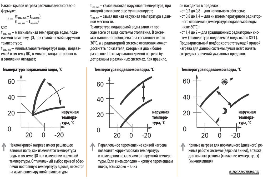

Так оно и уменьшает и увеличивает, только слишком сильно увеличивает, столько не нужно дому, т.к. у него теплопотери гораздо меньше, чем те, на которые делает расчет котёл (ну или по графикам выдвёт, х.з.). Может и можно что-то изменить в расчетах, я еще не разбирался, не до того пока. Изменение параметра теплопотерь, результата не дали, расчетная температура подачи не изменяется.
Я сам задаю требуемую температуру в доме, прямо на табло, а ПЗА, делает расчет температуры подачи, не знаю как, может по графикам, может по формуле, "кто его знает, на что он способен ?" (с)
Когда повешу термостат, меня это уже не так будет волновать, т.к. у ПЗА начнет выполнять немного другие функции, на сколько я понял. Вообще в этой теме хочу получше разобраться, только пока не попался человек, который может всё рассказать в сжатом варианте, т.к. сам ковырять информацию не хочу, чувствую нужно будет по кусочкам пазл собирать, а это лениво, да и времени нет.

... температуру сейчас регулирует ПЗА. Она по своим алгаритмам расчитывает какая должна быть подача, в зависимости от того, что я хочу, от температуры на улице и температуры обраток в контурах радиаторов и полов, т.е. считает для обоих и регулирует. В тонкости не вдавался, но в алгаритме должно быть учтена быть учтена степень утепления дома, т.е. величина теплопотерь. В процессе утепления алгоритм пересчета не менялся, а степень утепления изменялась, от сюда появилась погрешность. Чем сильнее морозы, тем сильнее видна погрешность, в принципе логично, т.к. дельта температур больше. В настройках есть возможность грубо изменить степень утепления, но автоматика, почему-то на это изменение не реагирует, может я что-то не так делаю.
Если в цифрах, то это выглядит так: хочу 21 в доме, на улице 0 градусов, приходится ставить 17. Если на улице -15, то мне приходится изменять на 11-12, для того чтобы было 21 в доме, иначе раскочегарит до 26 или больше. Я, обычно, успевал снижать, т.к. каждый день работаю в доме.
Вы ей льстите! Не меряет она никаких обраток и дельт. Вы должны настоить нужный наклон кривой зависимости температуры подачи от наружной температуры воздуха. Встречаются блоки с адаптивными алгоритмами, которые со временем подстраиваются сами, но для этого блок ПЗА обычно вешают в одной из комнат вместо комнатного термостата и подключают к котлу (у Вайланта так, например). Прочтите инструкцию и настройте правильно кривую.
Я ошибся, когда писал, датчики стоят на подаче, а не на обратке.
Дельта как раз и должна быть учтена в этой кривой (между Т улицы и Т требуемой). У меня, получается, после утепления, старый наклон не подходит и его нужно изменить ? Спасибо, как нибудь попробую разобраться.
Но мне, все таки, интересно, почему такой параметр, как утепление помещения (или что-то в этом духе) в настройках существует, но его изменение абсолютно не меняет расчетную температуру подачи ?

Сообщение от Юра Добриденев (Сообщение 305476)
... У меня, получается, после утепления, старый наклон не подходит и его нужно изменить ?..
http://www.domsovetov.by/imagehostin...f35f9da774.jpg
Погодный регулятор и система центрального отопления: как это работает.
