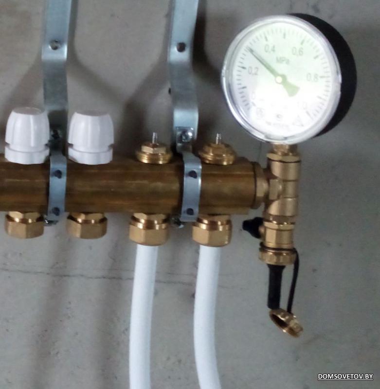

А каким макаром туда насосом воздух закачать?
UserX 21.06.2015 18:37
Сообщение от Densy (Сообщение 230319)
Подскажите, как дать давление в трубу при заливке бетона, если водопровода еще нету? Или заливать пустую и не париться?
Тоже задавался на днях таким вопросом. С водой возиться не захотел, опрессовал воздухом. Купил на шиномонтаже сосок на бескамерку и поставил в сливной кран 1/2 на коллекторе. Подходит замечательно. Обычным насосом накачал 3 бара подождал сутки, чтоб убедиться в отсутствии повреждений трубы и залил стяжку.http://www.domsovetov.by/imagehostin...6d91fc815a.jpg

Мне до гребенок еще далеко, что можно купить аналогичное недорого, что бы опресовать систему?
UserX 21.06.2015 19:17
Ну так уберите просто лишние детали )). На один конец трубы евроконус + манометр, на другой - евроконус+ шаровый кран со штуцером + сосок.
А если нужно все трубы разом опрессовать, так соединяете их всех одной длинной колбасой, а на концах - как предложением выше.
